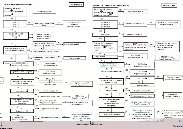

BAXI MAIN Four 240F алгоритм работы
алгоритм работы Main Four
BAXI - Volga, "доктор, а от куда у Вас эти картинки?"
Всё бы хорошо, только на них разобрать ничего не могу
Слишком сильно сжимаются слайды на этом форуме.

ЗЫ: только картинки в самом деле очень маленькие, трудно что-то понять
Я с котлом новичек, меньше года общаюсь.
Первоначально думал, что на 3-м этапе котел должен молчать, а он "шумит". Теперь понял, что все нормально
Спасибо всем за ответы.
Издержки тарификации хостинга...

Разбирался с алгоритмом работы системы отопления по рисункам и понял, что насос должен отключаться через 3 минуты после выключения горелки.BAXI - Volga писал(а):алгоритм работы Main Four
У меня не выключается. Это из-за установленной температуры 30С или все же неисправность?
