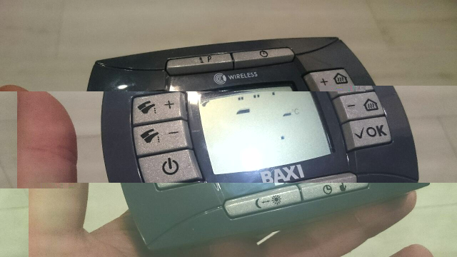

Уважаемые представитель Baxi, помогите, пожалуйста! Выбирал надежный современный котел, в результате приобрел Baxi Luna comfort 250 fi. Rотел проработал около 3 месяцев. Месяц назад на дисплее стали наполовину исчезать символы. Если понажимать на кнопки все восстанавливалось. Сейчас практически не помогает. Батарейки менял. Уже холода на улице и совсем не представляю, как без этого пульта быть с котлом... Что делать? Очень надеюсь на Вашу помощь!

Попробуйте произвести сброс до заводских настроек - нажатие одновременно двух клавиш IP и "луна-солнце" после этого на экране должно появиться CLEAR. Если не поможет то в сервис и замена по гарантии

Спасибо! Думаю дело не в программной, а в аппаратной части. Потому что символы возвращаются при давлении на корпус в области кнопок. Я попробую перезагрузить как только снова возникнет эта ситуация. Куда нести на гарантию пульт? (г. Белгород) И, главное, как быть все это время без пульта с котлом, пока как часто бывает у нас в России его будут две недели везти?

Вполне возможно, что отваливается шлейф от дисплея, можно попробовать прогреть феном место контакта шлейфа и дисплея и прижать до полного остывания. Делать это нужно осторожно и есть вероятность всё окончательно сломать. Само собой эти действия могут лишить Вас гарантии.
З.Ы. Это при условии, что там вообще есть шлейф.

electric,
Думаю что-то типа того и есть. Но котел на гарантии, а в своих силах электронщика на 100% я не уверен.
Bahus,
Угу. Тут в свое время неделю искал, кто бы его вообще запустил, куда тут пульты в наличии. В основном запускают котел только если купил у них же. А мой был куплен в районном центре за 40 км. В общем, не все так просто с Baxi у нас.
Сегодня заехал в компанию, которая осуществляла пуск и обслуживание. Пообещали вроде как разобраться, но предупредили, что у Baxi сейчас чуть ли не один поставщик на всю Россию. И некоторые запчасти они ждут по месяцу. Очень надеюсь мой пульт приедет скорее.

Nikolay31, Можете разобрать девайс без повреждений? Если да, то можно подложить кусочки поролона, авось протяните месяц ожидания.

1. Можно применить пульт от простой Luna Comfort, подключить его вместо "радио-базы", правда будет на проводах...
2. Если пульт таки работает пере одически, то:
MODUL и AMBON выставить "0" (перейти в режим регулирования по температуре теплоносителя),
параметр F10 = 02 и поставить перемычку комнатного термостата (а лучше простейший термостат)
3. Сносить пульт ремонтникам мобилок порукастее....
