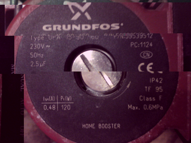

Воткните вот такой, повышает давление на 1 - 1,5 очка. UPA 15-90 160
Специально для вас лазил в подпол и фоткал.

Да, кстати. Есть такие повысительные насосы. Но они как правило на одну точку водоразбора. Так что ГВС они вам на котле запустят, но проблему водоснабжения в целом вы не поправите.

Bahus, Спасибо всем участникам темы, за подсказки и по насосу UPA 15-90 160 Чего мне и требовалось . Вполне устроит. он-же сможет и накачать в систему отопления и есть возможность использовать ГВС. Всем здоровья и процветания. 73.
