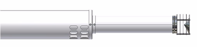

Добрый день! После первых морозов начала появляться сосулька на оголовке дымохода. А в морозы 18-20 градусов ниже нуля, в наружной трубе начала образовываться снежная "шуба" и котел останавливался с ошибкой Е03. После того как снял пластиковый оголовок и очистил "подсос" от льда и снега, котел ни разу не вставал и не было ни наледи ни льда. Вопрос в том влияет ли отсутствие оголовка на работу котла и есть ли какая-нибудь альтернатива оголовку без замены всего дымохода, или пускай работает без оголовка?
Котел Ecofour 24f. Дымоход отступает от стены на 22 сантиметра(наружная труба). Общая длина дымохода один метр, котел висит на наружной стене.

IvvaovPP писал(а): Вопрос в том влияет ли отсутствие оголовка на работу котла
уже должно быть и так понятно..
IvvaovPP писал(а): и есть ли какая-нибудь альтернатива оголовку без замены всего дымохода
есть темы очень хорошие на форуме с картинками..воспользуйтесь поиском..

это работает лучше
