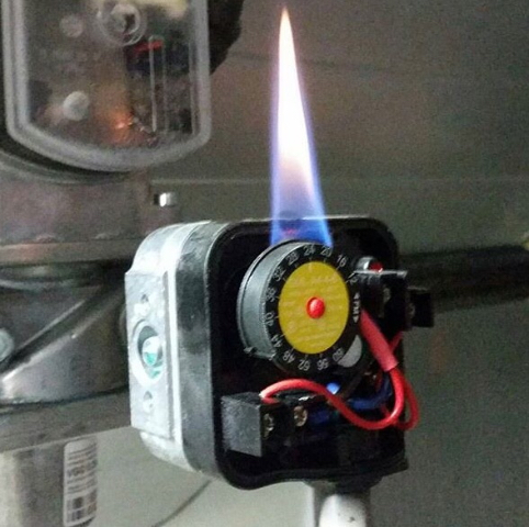

Использование датчика-реле для контроля мак/мин давления газа Dungs , MADAS или им подобные кто-нибудь использовал.
При отключении газа он отключает котёл, а при подаче газа он включает. Есть вообще смысл в данной фишке.

Устройство называется Реле минимального давления газа. Подключение нар. резьбой 1/4. Производитель Dungs(Германия)
http://dungs.su/katalog-dungs/oborudova ... gw-a5.html

настраивается на месте..перекрываешь потихоньку кран перед котлом, и отстраиваешь от минимума на горелке..

ну где-же на глаз?..минимум на горелке отслеживать манометром..на всех котлах он разный..скажем еще опустить на 5% и настроить срабатывание реле..

реле имеет простое управление - на нём есть регулятор в виде колёсика. хорошо видно какое давление срабатывания установлено.
По поводу настройки: к минимальному давлению газа +20%
Это график зависимости мощности от давления газа
5 мбар +20% - это и будет настройка реле
