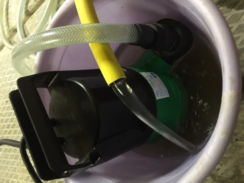

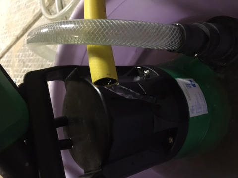

В общем, при промывке вот, что происходит:
При промывке контура отопления
При промывке контура ГВС
Я так понимаю контур отопления забит, видимо в этом и причина? Или так и должно быть?

Такая разница температур говорит о плохой циркуляции... Причина? Может и теплообменник (кстати, чем промываете?), слабовато течет, но обычно выглядит не так. Еще бы четкое фото шильдика котла...

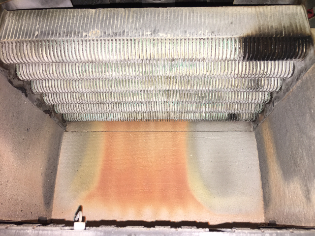

Камера сгорания выглядит странно (газ то у вас магистральный или попутка с нефтепромыслов?), впечатление , что снаружи забит теплообменник, осмотрите на просвет.

BAXI-Ural писал(а): Такая разница температур говорит о плохой циркуляции... Причина? Может и теплообменник (кстати, чем промываете?), слабовато течет, но обычно выглядит не так. Еще бы четкое фото шильдика котла...
Промывал лимонной кислотой.
Газ магистральный.
Теплообменник снаружи чистый.
Когда дуешь в контур отопления, приходится напрягаться, такое чувство, что там что-то застряло.
Когда дуешь в контур ГВС, то продувается свободно. Различия в змеевике между ГВС и отоплением есть какие-либо?

Steelbreath писал(а): Теплообменник снаружи чистый.
А че он тогда черный местами?
Olegbez писал(а): Как выяснилось позже прогоревшая часть (черные места) снаружи - это наглухо забитая трубка внутри
Может быть по этому? Вы же Гуру, вы и подскажите.
