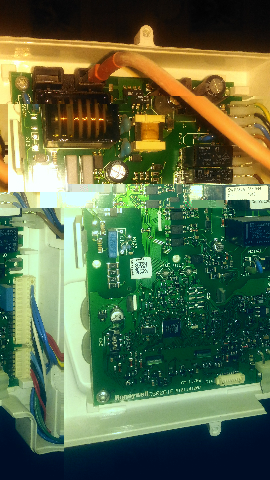

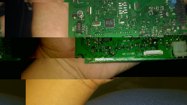

В общем вызвал мастера. Проверил без датчика - напрямую, все-равно не работает. Сказал что дело в плате, и забрал ее на диагностику.
Про направление подачи воды - сказал что нужно переделывать.
И еще сказал, что плата странная, как-будто от другой серии котлов, eco, если не ошибаюсь.. Фото платы: Можете подсказать, правильная она, или нет?

Правильная..можно было насчет на прямую отдельно поговорить..ну да ладно..пусть проверяет..
