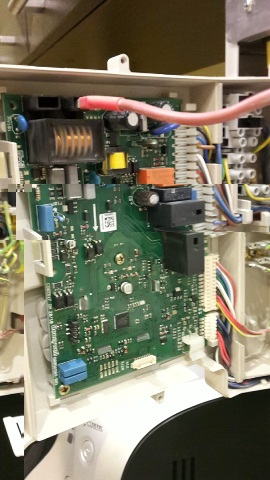

Какая плата установлена? , внешне можно определить , какого цвета блок розжига? белый либо черный? место куда вставляется провод розжига..

Вот плата и внутренности

Е99 - внутренняя ошибка платы, возможно "залипание" контактов реле газового клапана.
Как следствие - ошибка Е35...
Но прежде чем курочить-менять плату, проверьте TN-C-S (гугл-яндекс в помощ...)

Все идет к тому что плату скорей всего придется менять,
Плату берите именно Bertelli, не Хонивел (как у вас)
готовьтесь к сумме около 12 000 руб. т.к. срок гарантии окончен.k0syak писал(а): 3 года работал без проблем

Подскажите пожалуйста артикул для платы Bertelli для котла Eco four? 5702450 - Нашел вот такой, но боюсь ошибиться.
- Сообщения: 13621
- Благодарил (а): 88 раз
- Поблагодарили: 1798 раз
Baxi eco four E99 и E35
Она
