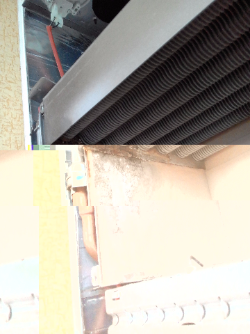

что то одно из двух..либо теплообменик либо кран подпитки..так и живу раз в двое суток прибавляю давление в системе..и все ок..трубы если и подтекают то искать нужно в бетоне пола..как проверить теплообменник?какойто кран закрыть нужно и включить воду с крана-если капает то кран подпитки?вроде так?
Отправлено спустя 27 минут 57 секунд:
вот и вся проблемма..
