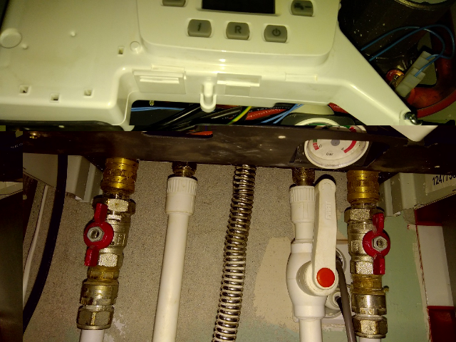

Заметил небольшую лужицу под котлом, начал разбираться откуда течет и оказалось вот с этой красной штуковины возле насоса, на фото видно.
Причем она была поднята, я на нее надавил и она как бы защелкнулась. Больше пока не текло.
Подскажите что это и для чего нужно? И в каком положении она должна быть?

Это автоматический воздухоотводчик...Должен быть открыт - то есть он обычно находится в верхнем положении

А вот то, что он подтекает - это неисправность, как правило из-за некачественного теплносителя...

Из-за некачественной воды? Что с ним могло произойти? И лечится это только заменой?
Чем чревато если он закрыт будет?

Megavolt39 писал(а): Что с ним могло произойти?
Обычно отложения как раз на воздушном клапане.
Megavolt39 писал(а): И лечится это только заменой?
Это как откуда руки растут.... Снимается, разбирается, промывается "силитом".

По мурзилке не совсем понял. Чтобы снять этот воздухоотводчик, надо сливать систему?

Megavolt39 писал(а): Чтобы снять этот воздухоотводчик, надо сливать систему?
Достаточно слить только котел... ну, если на вентилях не сэкономили.
Но Вам бы промыть систему вцелом, а потом заправить правильной водой...
Для примера почитайте про СК-110 http://www.antinakipin.ru/

Вот в том то и дело, что у меня радиаторы напрямую к трубам прикручены, без венитилей.
И кстати эта течь появилась после того как мне пришлось снять одну батарею, я сливал всю систему, потом, по новой заполнял.

Вам котел надо обслужить, а не радиатор. Причем тут краны на батареях.
На выходе из котла есть краны? Если нет - тогда сливать полностью.

Bahus писал(а): Вам котел надо обслужить, а не радиатор. Причем тут краны на батареях.
Какие именно краны имеются ввиду? Сливать полностью это с каждой батареи или с ближайшей?

Крайние латунные. Подача и обратка отопления. Их закрываем и сливаем воду с контура отопления котла. Систему не трогаем вообще.

В мурзилке как-то все просто написано, у меня фактически к этому воздухоотводчику не подлезть, без снятия насоса?
