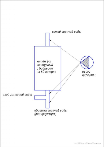

подскажите пожалуйста как сделать рециркуляцию от двухконтурного котла со встроенным бойлером на 60 литров. Будет ли работать эта схема (см.вл.)? И куда поставить циркулярный насос? Спасибо всем за ответ.

Насос на обратку, желательно обратный клапан, ну, или насос со встроенным обратным клапаном...

как-то так. два обратных клапана + насос. ну и краны всякие, чтобы можно было заменять элементы.
(для нуволы-же есть готовый комплект рециркуляции)
