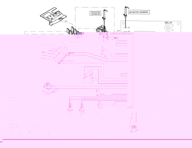

Добрый день. Имеем Baxi 240F с серой панелью.
Необходимо связать его с системой управления контроля Кситал.
В котель поставлен блок реле сигнализации остановки котла.
Но хочеться в случе остановки знать причину. Да бы не ехать 200 км и гадать что произошло.
Интересует следующие вопросы.
Есть в котле датчик давления. На него с платы заведены два контакта. Так вот интересует есть ли на контакте COM патанциал (+/-) или какой другой сигнал. Я сильнно сомневаюсь что там цифра, дабы снять данный сигнал и завернуть его на Кситал.
Так же интересует такой же вопрос на датчике тяги.
Нашел в инете следующие фотку со схемой замыкания кантактов.
Baxi 240F контроль давление и тяги

И шо оно вам даст? Все равно ехать...

Не факт. Многое можно сделать и удаленно. Даже нажать кнопку сброса ошибки

можно но ненужно....Lelick писал(а): Не факт. Многое можно сделать и удаленно. Даже нажать кнопку сброса ошибки
дистанционный сброс ошибки очень опасное занятие
если хотите завести на Кситал датчик давления, то купите такой же датчик как в котле и прикрутите его на трубу

Ну вот и обратился к профессионалам. А они только вид делают что специалисты, а в итоге .... В итоге на другом форуме народ все расписал и даже схемы дал. По моему вопросу все просто. один контакт это земля, второй сигнал который при нормальном давлении замыкается на землю. все очень просто. А так как у меня в котле данный датчик с тремя контактами то все решается очень просто. на COM вешается земля с платы котла. а на оставшиеся два, второй провод с платы и сигнал с КСИТАЛ (база транзистора которая также при замыкании на землю дает сработку) и все просто. Жалко что тут даже фотку не прикрепить.

Ну во-первых, вы даже модель котла не написали.
Во-вторых, ни на одной модели НЕТ датчика давления теплоносителя с тремя контактами. Только с двумя. И это обычный прессостат и сигнала там никакого нет, равно как и потенциала. И с землей ни один контакт не связан от слова вообще. Что на одном реле, что на другом.
