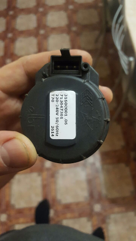

При запуске в эксплуатацию в марте 2014 котёл резко набирал температуру до 65 и отключился, с характерным звуком закипания, открываем слив воды, температура падала, котёл включался, но набирая температуру снова выключился. Вычитали в инете, что проблема в приводе трехходового, снял его, пальцем на давил на штырь, он легко нажимается, свободно ходит. При снятом электроприводе зацепил контакты, включил котёл, привод завибрировал, штырек вышел. Собрал на место, все заработало. Все лето пользовались ГВС, пришла зима вместе с замиранием котла, ночью батареи остыли, температура на дисплее 65, пошевелил электропривод, трехходовой сработал, короче из дома зимой не уедешь, в этом году все чаще и чаще стал отключаться, ошибки ни какой не выдает, контакты уже поджимал и продувал ничего не помогает, а впереди зима...

Шестов Юрий писал(а): легко нажимается, свободно ходит.
Мотор трехходового у вас барахлит... Чинить либо менять. Если боитесь вообще без отопления остаться, то когда котел таки работает на отопление, сдернуть разъем с мотора, но тогда горячей воды не будет...

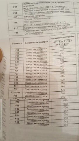

На всякий случай проверьте F-параметры (параграф 21 инструкции).

Имеете ввиду параметры заводских настроек F 21?
Отправлено спустя 17 минут 14 секунд:
Залез в настройку параметров, пролистывается от F01 до F18, дальше не листается, а вы говорите нужно проверить параметр F 21, как быть? Как его проверить? Нужно разблокировать параметры для сервисного обслуживания? Тогда как это сделать?

Шестов Юрий писал(а): а вы говорите нужно проверить параметр F 21, как быть?
Где я написал про F21 ??? :?

А, понял, туплю, не правильно понял вас, я проверил F - параметры, все значения соответствуют заводским

А мотор как все таки проверить на исправность? Точнее как понять что дело все таки в нем? А не в мозгах котла

Если не изменяет память - при работе на отопление - шток треххода должен быть нажат до упора. Соответственно шток сервомотора должен быть полностью выдвинут (заподлицо с его корпусом). И при механическом воздействии на него двигаться не должен.
При открытии крана ГВС, сервомотор должен сделать ж-ж-ж на 90° и шток должен начать болтаться по всей длине хода (если привод потрясти).
Как-то так.

Возможно я маленько запамятовал как выглядят потрошка мотора, но почему-то в голове, что в одном положении передвижение штока ничем не блокировано, а в другом он полностью выдвинут и прожать его нельзя.

Точно... Я и говорю, что отверткой мы имитируем сопротивление штока треххода...

Снял мотор, не отключаю клемник, котёл включил, шток на моторе вышел заподлицо, открыл горячую воду, шток мотора провалился. Собрал на место, ничего не поменялось.Связался с сервисом, говорят раз температура на ГВС лезет выше заданной, значит необходимо регулировать модуляцию

Еще раз говорю! Проподает где-то контакт в цепи включения режима отопления на моторе треххода (клапан не возвращается из режима ГВС)
Шестов Юрий писал(а): пошевелил электропривод, трехходовой сработал
Смотреть сам мотор, штекер, кабель...
