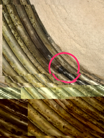

Здравствуйте.
Приключилась вот такая история. Котёл проработал три года в режиме тёплых полов. В системе залита вода очищенная после обратного осмоса. Три дня назад заметил что падает давление в системе отопления. Видимых утечек по дому не обнаружил, разобрал котёл. И вот в теплообменнике котла на одной из трубочек обнаружил поперечную трещину из которой сочится вода. В следствии чего такое могло произойти? Как мне заварить эту трещину? Посоветуйте что делать. Утешьте.

Alexlu писал(а): Как мне заварить эту трещину?
- насколько знаю, нержавейку варят в аргоновой среде ,закачивая аргон во внутрь трубы и под электрод ! Так называемая TIG , но сварщик нужен с максимальным налетом часов !
Alexlu писал(а): Посоветуйте что делать.
- если бы был договор , то возможно получили бы акт ,что это брак и гарантийный случай ? А так менять теплообменник !

И я вот не пойму, это нормальный вид теплообменника внутри?

garry, Боюсь заварить врятли получится. Трещина поперечная, а конструкция теплообменника специфическая. Хотелось бы понять причину. Теперь подумываю о старом добром чугунном котле.

- не знаю ,не моя специфика , но внешне выглядит ,как прогар ! Если расход маленький то вполне !

plehan, Внешне действительно выглядит как прогар, но в тоже время я обнаружил течь не сразу, а спустя наверно неделю и возможно в месте где вода сочится и образовалась эта чернота.

Када плющили змеевики там и напряжение осталось. Начало прогарать там где много жару и напряга и возможно накипи было . Варить , если там всё уже уставшее, думаю гиблое дело. Есть котлы за год убивали. Есть за за 7 лет максимум 3 раза хозяин обращался. (Бумагу не заваришь, хотя , в бумажном стакане можно воду вскипятить)

Alexlu писал(а): И я вот не пойму, это нормальный вид теплообменника внутри?
Вид нормальный, кроме витка на котором утечка.
Потемнение обычно указывает на перегрев в этом месте, отсюда скорее всего и трещина.

После обратного осмоса вода становится кислой по уровню PH (как пишут специалисты), "мертвой", и пытается минерализироваться за счет окружающей среды (теплообменника ???). Вот вопрос.

Что-то мне не нравится налет в теплообменнике, как бы это не хлоридная коррозия...

BAXI-Ural, Что значит хлоридная корозия? откуда она?

Нержавейка то нержавейкой, но и она подвержена специфичной коррозии. Если в воздухе присутствуют хлористые, фтористые (галогены) соединения, то ничто не устоит. Химчистки, окрасочные производства, производство поролона и т.п.
