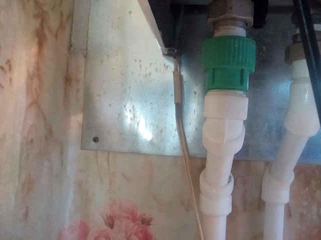

Сообщение Komyshov »
Топик в тему сегодняшнего дня прям.
ТЭНЭЦЭСЭ СУПэ говорите... хм:
"СКАЗ О ТОМ, КАК ФЕДЯ ЗА СЕМДЕСЯТ ВЁРСТ TN-C-S ИСКАТЬ ХОДИЛ"
Преамбула
Сижу значится я в магазине, никого не трогаю.
Звонок: "Вода дерётся, током бьётся"
Я: Заземление есть?
Клиент: А как-же, целых ДВА! Электрик знакомый приходил - грит Котёл буржуйский виноват! Приезжайте!
Я: Конечно же я Вам охотно верю (см. подпись) но желал бы глазками своими пощупать. Где Вы находитесь?
К: Деревня Д., туточки недалече.
Я: (Судорожно гугля по карте) Где это?
К: Короче соседний район нашей необъятной области, жопа мира - третий поворот. Итого 69 км.
Я: Ввиду того, что только лишь моё появление на Вашем пороге будет стоить Вам 1500 не соблаговолите ли Вы поискать кого поближе?
К: Все были, всё плохо, ничего не помогает.
Я: Выезжаю первой лошадью! Стелите ковры, выпекайте каравай
Фабула
Пометался по складу, собрал в котомку всё высоковольтное (насос, привод трёхходового, вентилятор, клапан газовый до кучи положил) и в путь дорогу. Приехал.
Китайскую отвёртку-индикатор на корпус тык: Ё-маё ФАЗА!
Гляжу, а заземлений и правда ДВА!
Открутил, откинул это жёсткое порно (предварительно обесточив котёл)
Котёл в розетку - На корпусе Фаза! Меряю мультиметром Между нулём и корпусом 223v!
Откидываю от платы всё высоковольтное (спинным мозгом понимая - пустые хлопоты)
Фаза и 220!
Мозг закипает. Мысль: "А не совершил ли какой-нибудь ммм... ну положим чудак, "зануление" в вилке
Откручиваю... БИНГО!
Эпилог
Я стал богаче на 2500, касса пополнилась продажей вилки, диэлектрической вставки и сильфонного шланга. "Знакомому электрику" был передан большой, горячий и толстый привет.
А вы говорите TN-C-S. Тут каждый котёл, как женщина - ЗАГАДКА!
