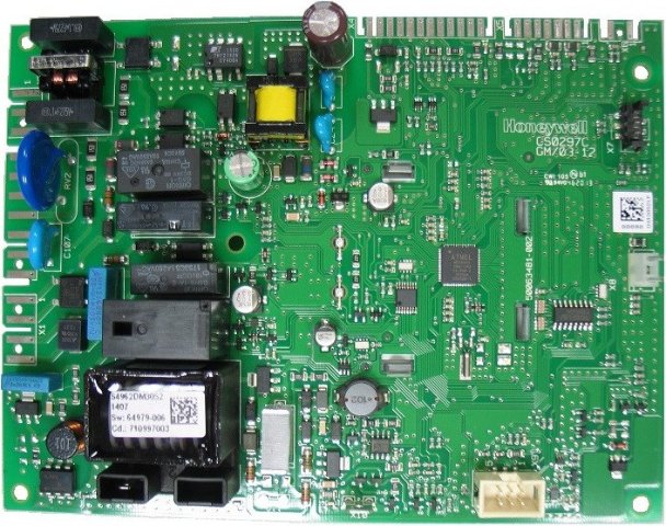

На днях мой main 5 14f сильно озадачил, в начале происшествия я находился рядом (так совпало, кофе варил на плите).
Задался вопросами: что это было; действительно ли это релюхи виноваты; покупать новую плату и пусть лежит в запасе; какую плату брать?
Посмотрел платы в магазинах, цены от 8 до 12 т.р., но больше всего удивила такая вот информация (к вопросу какую плату брать): На сколько всё это правда?
Что посоветуете, стоит ли брать 766077600 и хранить до случая?

На данный момент актуальный артикул платы 766487600. Рекомендованная розница 119 евро. Думаю обвязку вряд ли меняли. Скорее прошивки правили.
Ну а покупать или нет - чёрт его знает. Я бы рецидива дождался бы. Благо и зима уже отступает.

Артикул на самой плате где-нибудь наносят?
Плата периодически глючила (бывало подсветка дисплея не выключалась или включалась самостоятельно, там ещё по мелочи было), давно подумывал, что надо предпринять какие-то меры. Думаю, это уже третий зеленый свисток состоялся, ну и - готовь сани летом - никто не отменял.

Неа. Нет артикула на плате. Только на коробке наклейка.

Насчет артикула кое-что выяснил (провел расследование
На данный момент для меня странно, что есть два производителя плат, отличия на фото видны. На обеих платах есть шильдик (только наклеены в разных местах) с указанием Cd.: - судя по всему, это и есть артикул.
Только теперь другой вопрос возник, какую плату брать (при прочих равных)?
С белым реле это не на турецкую ли сборку идет?

Так обе Ханивеловские. Не помню чтобы кто-то ещё на пятое поколение поставлял электронику.
Так 766487600 и брать. Остальные либо не найдете, либо сильно лежалые будут. Последний артикул довольно давно в строю.
