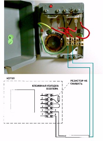

Тепловой выключатель косвенного контура срабатывает на бойлере Премьер Плюс 200
вот как должно быть!
