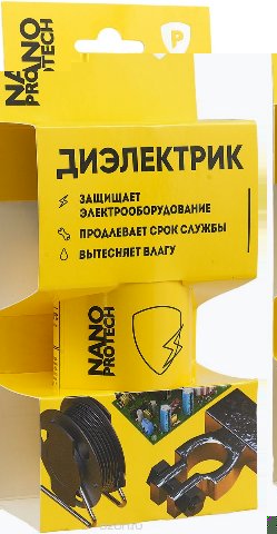

С сентября прошлого года проблема ушла, сегодня снова вернулась. Снял крышку понял в чем дело. От конденсата от холодной воды на датчик, а именно на контакты попадает вода (скрин приложил). Как-то лечится, чтобы конденсат не заливал его? Заранее спасибо за ответы.

Котел включатеся сам
Я такой штукой пользуюсь.
