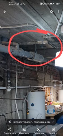

Цельного фото нет, только так - отдельно трубы, отдельно вход в дымоход (железная нахлобучка с отверстиями выполнена точно по внутреннему контуру кирпичного дымохода, это для понимания размера).
Не могу не сказать, что опускание датчика на 1,5 см ниже полностью избавило меня от ошибки

Приточки не хватает на два котла одновременно (котлы работают по очереди, а дымоходы всегда), имхо.
