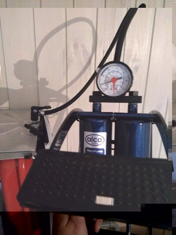

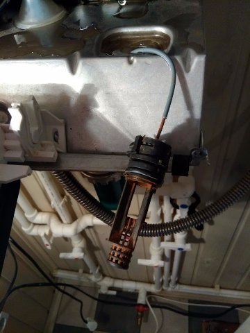

Eco 5 Compact. Страшный шум после выключения горячей воды
Страшно конечно, но полез в котел. Надо по-тихоньку разбираться
1. Померил давление в РБ. Было на нуле.Подкачал до единички.
2. Проверил оба фильтра и трехходовой клапан. Все рыжего цвета. Почистил, промыл. Трехходовой клапан очень трудно встает назад. Чистил несколько раз.
Теперь надо на следующей неделе теплообменники снимать и смотреть.

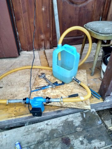

Собрал себе бустер для промывки. Понял, что требует доработки
А можно ли менять скорость прокачки у насоса?

Жидкость при промывке должна быть при определенной температуре

Я свою проблему так и не решил, как и многие другие пользователи этого котла. Это просто косяк Baxi.

Александр32, а как у тебя организована циркуляция жидкости в системе отопления для запуска котла в работу (на ГВС)?
