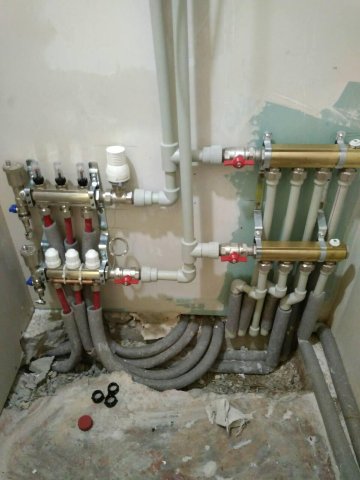

Делали ремонт в частном доме , выкинули старую систему отопления. На данный момент площадь отопления - 38м. кв.
В планах достройка порядка 30м. кв.
Посоветовали купить Baxi Eco 4S 24F, чтобы хватало мощности по отоплению и ГВС.
Контур ГВС на эту зиму пока заглушен.
На фото видно как собраны гребенки и сделано подключение. - 9м (теплый пол + радиатор с термоголовой 500*1000)
- 9м (теплый пол + радиатор термоголовой 500*1000)
- 16м (теплый пол + радиатор термоголовой 500*1000)
- 4м (радиатор 500*500) - заодно выполняющий функцию бойпаса.
Батареи сбалансированы кранами обратки. На термоголовах - "3" (20 градусов)
На гребенке теплого пола стоит проток 2л на каждом из контуров. Термоголова стоит - "3".
В приоритете Теплый пол, радиаторы для докачки.
Запускали котел официальные представители. Крутились около часа. Делали вид, что программируют - реально ни один из "F" параметров не был изменен. Только прикрутили вилку и проверили на утечку газа, за что сняли денег как за первый запуск.
Возникло множество вопросов:
1. Нужно ли на гребенке радиаторов менять краны Маевского на автоматы?
2. Нужно ли было ставить дополнительный насос на теплые полы?
3. "Сервисники" рекомендовали залить в систему отопления дистиллированную воду. Это нужно?
4. Нужно ли что-то менять в заводских установках, т.к. очень маленькая площадь и отключен ГВС?
5. Какую оптимальную температура контура отопления ставить для большей экономии газа?
6. Нужен ли датчик внешней температуры? Обязательно брать оригинал?
7. Нужен ли комнатный термостат/программатор? Какой посоветуете из беспроводных?
8. При заполнении системы водой давление на манометре было больше, после недели работы упало. (было 2/3 - сейчас половина "зеленой зоны"). Подтеков возле котла и радиаторов нет. Это нормально, что упало? Какое оптимальное должно быть по манометру ?
Заранее благодарен.

plehan
- Дока по нормативам
- Сообщения: 3355
- Зарегистрирован: 04 мар 2014, 19:50
- Откуда: Астрахань
- Благодарил (а): 75 раз
- Поблагодарили: 268 раз
Baxi Eco 4S 24F
- умягченную !tsok писал(а): 3. "Сервисники" рекомендовали залить в систему отопления дистиллированную воду. Это нужно?
- нет , у вас на радиаторах все прекрасно выйдет через маевских !tsok писал(а): 1. Нужно ли на гребенке радиаторов менять краны Маевского на автоматы?
- очень маленькая мощность системы !tsok писал(а): 6. Нужен ли датчик внешней температуры? Обязательно брать оригинал?
- как вы увяжете работу термостатических головок с термостатом ?tsok писал(а): 7. Нужен ли комнатный термостат/программатор? Какой посоветуете из беспроводных?
- бойцы бак от ревизировали перед пуском ? 1.3-1.5 бар - оптимально !tsok писал(а): 8. При заполнении системы водой давление на манометре было больше, после недели работы упало. (было 2/3 - сейчас половина "зеленой зоны"). Подтеков возле котла и радиаторов нет. Это нормально, что упало? Какое оптимальное должно быть по манометру ?
ТП управляется двухходовым ? Где байпас с перепускным клапаном ?
Отправлено спустя 9 минут 23 секунды:
Фильтр по- человечески поставьте !

Baxi Eco 4S 24F
plehan писал(а): - как вы увяжете работу термостатических головок с термостатом ?
Термоголовы стоят на подаче радиаторов, чтобы отрабатывать на открытие в случаи если резко похолодает на улице ==> и в помещении. Можно и рукой докрутить - докачегарить в комнате при надобности.plehan писал(а): - бойцы бак от ревизировали перед пуском ? 1.3-1.5 бар - оптимально !
На теплом полу - не плитка, а ламинат. Температура в трубах теплого пола намного выше чем на поверхности ламината.
Термоголова на гребенке теплого пола стоит с выносным датчиком, который прикреплен к обратке.
Терморегулятор просто будет управлять отключением двигателя. Правельно?
Никто ничего не резервировал - это точно. манометром не меряли давление - только вилку прилепили и газоанализатором полазили вдоль всех соединений. Давление подачи газа тоже не смотрели.
Байпас - четвертый радиатор в коридоре без термоголовы. Или это неправельно?
Что значит фильтр по-человечески поставьте? Газовый или на контур отопления?
Маевскими нужно механически стравливать воздух. На радиаторах они и так стоят и ими стравливали при заполнении системы отопления.
Если смысл на самой гребенке поменять на автоматы как на гребенке теплого пола? Я про это спрашивал.
Последний раз редактировалось tsok 17 окт 2017, 20:09, всего редактировалось 1 раз.

Baxi Eco 4S 24F
- датчик от двухходового должен стоять на подаче !tsok писал(а): Термоголова на гребенке теплого пола стоит с выносным датчиком, который прикреплен к обратке.
Терморегулятор просто будет управлять отключением двигателя. Правильно?
- не совсем ,но пойдет !tsok писал(а): Байпас - четвертый радиатор в коридоре без термоголовы. Или это неправельно?
tsok писал(а): на контур отопления
- не длжна превышать на поверхности стяжки под ламинатом 26-27 грд ! На подаче в коллектор это где-то 35-36 грд -грубо !tsok писал(а): Температура в трубах теплого пола намного выше чем на поверхности ламината.
- в нем должно быть 0.85 бар.- при пустом котле !tsok писал(а): Никто ничего не резервировал -
- какого ?tsok писал(а): отключением двигателя.
Отправлено спустя 1 минуту 23 секунды:
- если термостат отключил котел ,кручение термоголовок эффекта не дастtsok писал(а): Можно и рукой докрутить - докачегарить в комнате при надобности.

Baxi Eco 4S 24F
термоголова на ТП стоит Wasser Warme XF50653. Гребенка с расоходомерами тоже этой же фирмы.
https://eastec.ru/teplyy-pol/vodyanoy-t ... --20shtup/
трехходового клапана там нет точно и двухходового тоже походу
собирал систему тоже не я лично, а сантехники, которые этим занимаются.

Baxi Eco 4S 24F
- есть ,термоголовка на него одета !tsok писал(а): нет точно и двухходового тоже походу
- и ?tsok писал(а): а сантехники, которые этим занимаются.

Baxi Eco 4S 24F
Я начал смотреть, как по правельному должно быть собрано - кучу всего не доставлено.
https://www.aquasantech.com.ua/kollekto ... erami.html - это мой коллектор.
А от этого поставили только кусочек... https://www.aquasantech.com.ua/kollekto ... ovkoi.html
Его нужно доукомплектовать?

Baxi Eco 4S 24F
- я бы поставил ,корректней работать будет - постоянная циркуляция в контуре ТП !tsok писал(а): Его нужно доукомплектовать?

Baxi Eco 4S 24F
Какой проток рекомендуется выставить на контурах теплого пола?
Вместо радиатора. выполняющего фунцию байпаса, лучше поставить отдельно на гребенку радиаторов?

Baxi Eco 4S 24F
- если у вас работает пол как комфорт - 2 литр. за глаза ! Если на него отведена определенная нагрузка , то по расчету на каждую петлю !tsok писал(а): Какой проток рекомендуется выставить на контурах теплого пола
- перепускной клапан , да , тогда все радиаторы будут с термостатическими клапанами ! Или оставить как есть !tsok писал(а): Вместо радиатора. выполняющего фунцию байпаса, лучше поставить отдельно на гребенку радиаторов?
