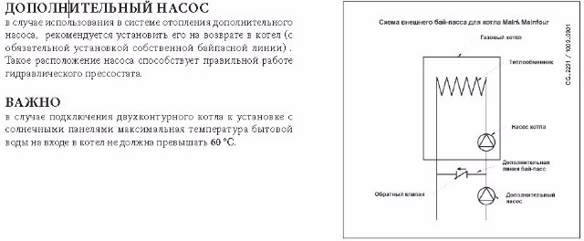

есть в инструкции описание использования дополнительного насоса, вот можно прибегнуть к такому способу постоянной циркуляции с термостатом..mikkhr писал(а): Если бы насос продолжать крутить равномерно распределяя остывающий теплоноситель всё было бы идеально.

спасибо за подсказку буду изучать эту фичу .RADAR писал(а): есть в инструкции описание использования дополнительного насоса,

Вот тот насос и запитать в розетку, котёл уже пусть себе стоит от термостата..

- это исключительно для РФ , насос в насосRADAR писал(а): есть в инструкции описание использования дополнительного насоса

Там мэйн , насос в насос незя. Воды не будет. Через разделитель надо. Может с датчиком и в правду погулять по дому , найти лучшее место.

Супер логику надо. Термостат отключает насос котла, включает доп насос. Датчик протока гвс отключает доп насос.

- а куда денется сопротивление насоса ,bullet0823 писал(а): насос котла, включает доп насос
GAZCONEC писал(а): Через разделитель надо.

все просто - параграф 12 инструкции..
Отправлено спустя 1 минуту 8 секунд:
такой насос может работать постоянно..а байпас и играет роль ГР..

- нет ,не выполняет функцию Г/Р- не гасит скорость ,чтобы исключить гидравлическое влияние , байпас этого не может делать . Часть потока все равно уйдет из котла ,насколько это сильно отразиться на Т ГВС ?RADAR писал(а): .а байпас и играет роль ГР..
Отправлено спустя 5 минут 20 секунд:
Это только для РФ ,насос в насос или первично -вторичные кольца только в РФ .

при одинаковых насосах не нужно гасить скорость, от байпаса в данном случае требуется пропустить поток мимо котла при остановке котлового насоса..я бы еще убрал обратный клапан из этой схемы..

- тогда в чем логика одинаковых насосов ,зачем два ?RADAR писал(а): при одинаковых насосах не нужно гасить скорость,

чтобы не думать как остановить насос котла..суть темы ТС..

И сопротивление в котле будет большим или меньшим по отношению ко второму насосу и скорость не погаситься ,а это означает гидравлического влияния друг на друга .
- суть этой темы ,зачем нормально делать изначально ,можно как нибудь . Г/Р правильное решение и рассчитываемое !RADAR писал(а): темы ТС.

тем не менее - это вопрос ТС..а поскольку с насосом котла делать не рекомендую ничего..то выход из положения - такая схема..экономим евро..

- сомнительно.RADAR писал(а): такая схема..экономим
К стати а у Baxi можно попросить гидравлический расчет насосов для их схемы ,раз они ее приводят

а что есть ГР в случае одинаковых расходов до и после? - труба сквозь которую проходят потоки..

- тепло ,кол-во тепла ! Поток как раз ничтожно мал . При расчете Г/Р диаметр подбирается из ходя скорости 0.1 ,0.2 м/с . А труба подбирается -оптимально со скоростью 0.5 -1 м/с .RADAR писал(а): - труба сквозь которую проходят потоки.

Да к чему скорость, если все с котла уходит в систему? Разве что грязевиком работать..

- тогда как будет работать ГВС если с котла уходит ,на этом котле ? Вот такая представленная схема это мое личное мнение не правильная .RADAR писал(а): если все с котла уходит в систему?

Как настроить постоянную работу насоса Baxi MF 240F c термостатом
Просто..при остановке котлового насоса весь поток дополнительного пойдет по байпасу..
откуда такая уверенность ? Сопротивление си-мы у вас может быть больше или равно котлового ,зачем ей идти в систему ,есть котел !?RADAR писал(а): Просто..при остановке котлового насоса весь поток дополнительного пойдет по байпасу.
