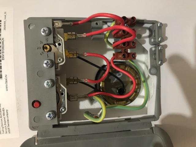

Помогите подключить напряжение от насоса на термо датчик боллера и электричество от розетки к боллеру. Чтоб насос запускался автоматически в схеме инструкции ничего понять не могу (((( фото крышки блока подключения прилогаю

итак идём слева-направо
контакт №1 - общий
контакт №2 замыкание термостатата когда нужен нагрев
контакт № 3 размыкание контакта №2 и переброс напряжения на контакты 1 и 3
контакт№4 земля...
вообщем нужно подключить питание насоса на 1 и 2 контакты
