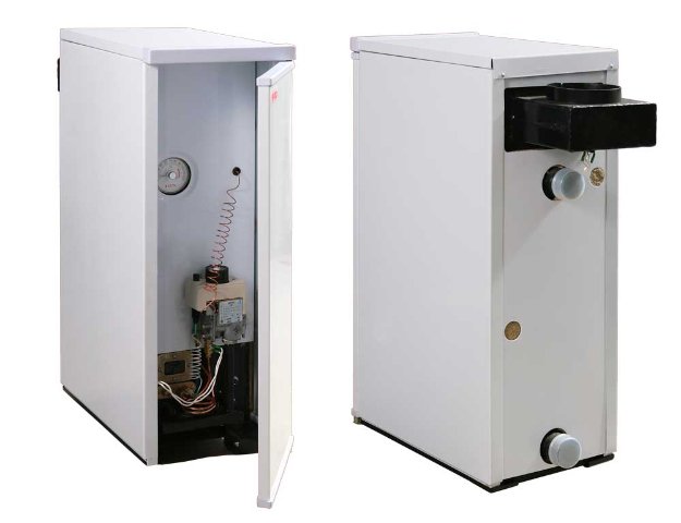

Да мне кажется тысячи их. С механической крутилкой как на картинке.

Этой "крутилкой" регулируется температура теплоносителя отсечкой, а не "мощность пламени"

есть в которых вручную, краником можно пламя увеличить или поджать, но там пламя горит постоянно

Эти котлы очень удобно работают. Крутилка регулирует мощность пламени в том числе. При достижении верхнего порога термостата пламя гаснет и переходит на фитиль. И все это энергонезависимо.
