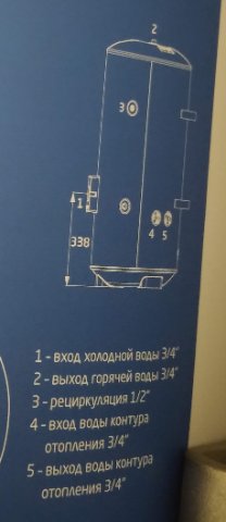

Добрый день!
БКН BAXI Premier Plus 150

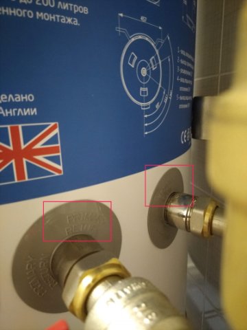

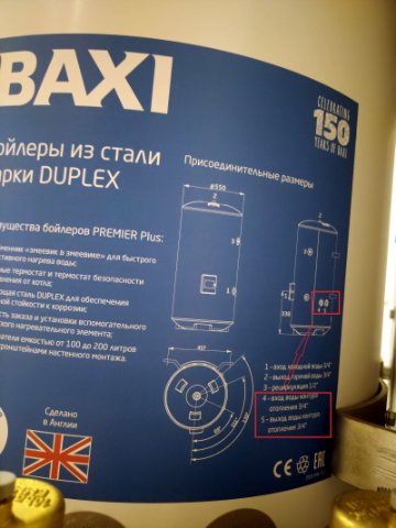

Обнаружил несоответствие схемы подключения питающего контура из инструкции с информацией на наклейке, нанесённой на корпус БКН.
Т.к. подающие линии уже смонтированы, был некоторое время ошарашен и растерян :stars:
Вот что на наклейке:
Вот надписи на пластике вокруг патрубков - чётко видно "Primary flow" и "Primary return", несовпадающие с наклейкой.

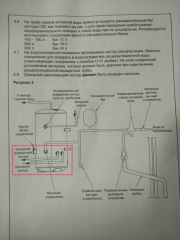

Вот что в инструкции.
Склонен более верить инструкции, но прошу для пущего успокоения подтвердить её правильность :) или опровегнуть :(

Фото, ужасного качества
бойлер уже в работе?
диаметры резьб на входе холодной и выходе горячей санитарной воды 1/2".
Вход и выход греющей отопительной воды 3/4"
Вот по этим критериям и ориентируйтесь.
Инструкция может не совпадать... бумага стерпит все.
Самая лучшая проверка контуров бойлера, это дунуть в любой из штуцеров и определить откуда выходит поток воздуха... Поток должен выходить из такого же диаметра штуцера, в какой диаметр подается вдуваемый воздух.

вот крупнее
Смысл моего сообщения в том, что на схеме, расположенной на корпусе БКН - перепутаны местами линии подачи и обратки.
Не знаю насколько это критично.
Вопросов идентификации патрубков санитарной и греющей воды, а также рециркуляции не возникает, тут всё нормально.

теоретически пофиг как, тк как в змеевике две спирали - внешняя и внутренняя.
в районе 40 сек https://youtu.be/c4p26U1mT7Y
Отправлено спустя 4 минуты 50 секунд:
судя по всему в инструкции правильно - подача на внутреннюю, выход с внешней
Отправлено спустя 1 минуту 56 секунд:
так, по крайней мере, в нуволе

ddugin писал(а): 05 мар 2020, 17:37 на схеме, расположенной на корпусе БКН - перепутаны местами линии подачи и обратки.
в идеале, движение нагревателя и охладителя в БКН должно быть в противотоке.
Сообщения: 4493
Поблагодарили: 375 раз
Возраст: 57
БКН BAXI Premier Plus 150 - несоответствие схемы на корпусе БКН с инструкцией по подключению ?
MustDie95 писал(а): 05 мар 2020, 12:48 Смысл моего сообщения в том, что на схеме, расположенной на корпусе БКН - перепутаны местами линии подачи и обратки.
Не имеет значения, разница в параметрах будет на уровне погрешности....

Получил официальный ответ: "Правильная информация указана на пластиковых накладках патрубков. Но исходя многолетнего опыта эксплуатации в разных регионах данных бойлеров, практика показала, что для змеевика данного бойлера нет никакой разницы в показателях работы при различном монтаже."

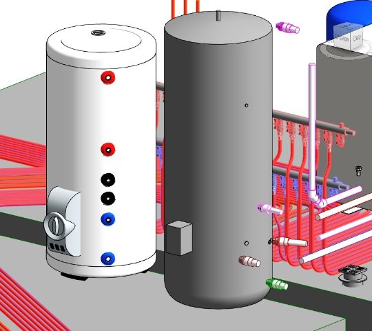

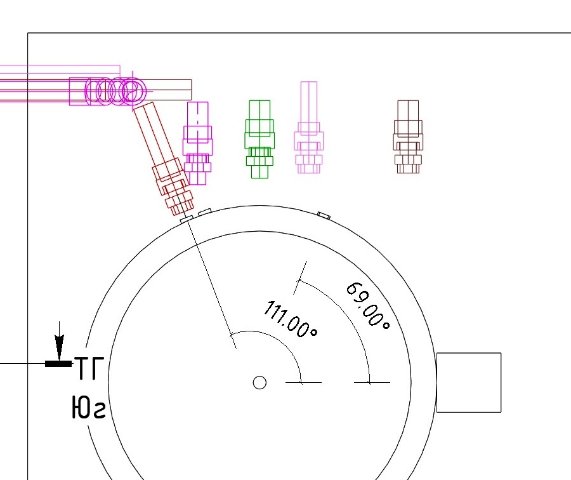

Чтоб не быть голословным прилагаю скриншоты рабочих окон из проекта в Ревите в котором предпринята попытка использовать Ревит модель Baxi Премьер.

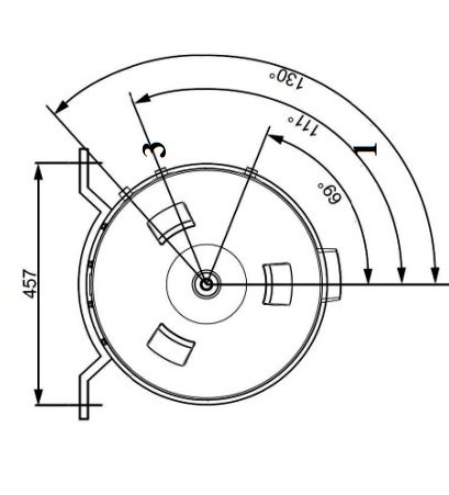

Вот как должно быть - вид сверху из паспорта Baxi Премьер
А вот вид сверху из рабочего окна Ревита куда вставлена "модель" Baxi Премьер
Хорошо видно, что один из патрубков подключения греющего контура находится не на своём месте.
Ну и внешний вид и степень детализации, наглядно, так сказать :pardon: справа Baxi Премьер, "модель" сделанная супер пупер модельной БИМ фирмой (не буду говорить название) за деньги, а слева модель другого нагревателя, сделанная мной, тоже за деньги :D
Заметна разница, правда? А дело знаете в чем? В том, что для того чтоб сделать модель нагревателя слева мне понадобилось потратить рабочий день, а такую модель как справа я могу сделать менее чем за час (чем я сейчас и займусь, так как заказчик хочет Baxi Премьер, и придется самому слепить нормальную, хоть и не детальную модельку на скорую руку) вот и вся разница.

Да, чем дальше в лес, тем толще партизаны... так не только расположение Т1/Т2 в Ревит модели не соответствует, но и высота, и высота расположения патрубка Т4 :lol: да за такую модель морду бьют. Ну а что ещё делают с инженером который выпустил чертеж с неверными размерами? Ведь страшно даже подумать сколько инженеров уже наставили этот хлам в свои проекты, а у монтажников потом не сошлось.
Baxi, вот вроде и продукция у вас неплохая, но от таких лже моделей вреда больше чем пользы, и выслушав один раз от монтажников, второй раз проектировщик вашу продукцию просто не будет вставлять в проект.
Неужели Вы этого не понимаете? :oops:

Ладно уж, бывает, теперь всё переделывать, не вы первые, не вы последние. У меня половина, а то и больше, всей работы это переделки за кем-то. Вот, для почина, поправил модельку Премьера 100-300л, прикрепляю, мне не жалко, не айс конечно, но мне на скорую руку нужно было сделать.
По крайней мере теперь патрубки на своих местах, и хоть на патрубки стали похожи а не на тонкие веточки, бо бимлибовцы вам наружный диаметр патрубков сделали равным условному :facepalm: ну и Т4 (циркуляцию) я из наружной сделал внутренней. Ну а уж доводить это до состояния "модель от производителя" это уже совсем другая история. Но теперь-то с ней хоть работать можно.
И, кстати, крепления там теперь у него появились, а то про них бимлиб даже не вспомнил :D теперь они есть и их можно ставить или не ставить по отдельности, да, для каждого экземпляра. Например, я устанавливаю 200л на пол, но верхнее крепление я поставлю и к стене его закреплю, чтоб его нельзя было опрокинуть даже при желании, а нижнее крепление мне не нужно, соответственно в модели предусмотрена возможность их установки по-одиночке.
И таки да, я не знаю насколько патрубки у него за габарит диаметра бочки выступают. Верхний (Т3) показан в паспорте 20мм, поэтому я и боковые сделал 20мм, кроме циркуляционного, о с внутренней резьбой и я его сделал заподлицо с бочкой. Если уточните, поправлю, это теперь недолго - одну циферь поменять.
Коробку, ту что спереди, я повернул немного против часовой стрелки, на глаз, по оси в плане - как в паспорте нарисовано.
Вроде всё, ну и бимлибовскую богомерзкую "зону обслуживания" удалил, не нужна она здесь, а они её лепят везде куда не попадя, за размерами бы лучше следили и графику выпускали нормальную, а не кирпичи эти.
Вот рабочая модель Премьера, уже использованная мнй, сегодня, в реальном проекте.

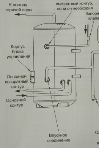

Сообщение asolovey »
BAXI-Ural писал(а): 21 июл 2020, 12:45 Гильза есть, диаметр 8 мм, глубина 200 мм
Я прошу прощения, у меня как раз такой же бойлер, ищу куда термодатчик вставить.
Где эта гильза? В инструкции ничего нет. Снаружи у бойлера тоже не видать.
Сообщения: 12969
Благодарил (а): 82 раза
Поблагодарили: 1683 раза
Это та же гильза из которой у вас баллоны термостата вынули и воткнули NTC.
