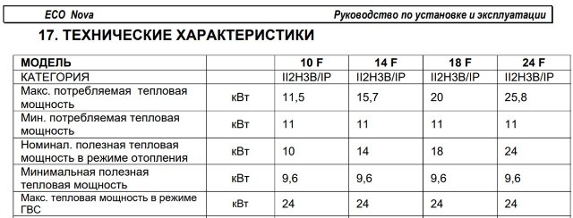

Задам вопрос в развитие темы.
Я правильно понимаю, что у котлов одной линейки, но разной мощности одинаковая производительность по горячей воде, а разница в мощности относится к отоплению? То есть, если у меня таунхаус 70 кв.м., то мне вплоне хватит ECO Nova на 10 или 14 кВт?
Отправлено спустя 1 минуту 31 секунду:
Можно уточнить, на чем нельзя экономить? Или по другому спрошу, какие линейки Baxi не стоит рассматривать?

да все можно рассматривать, смотреть только внимательно на требуемый функционал и характеристики, а самое главное - готовить воду для контура отопления отдельно и качественно...
- Сообщения: 8001
- Благодарил (а): 76 раз
- Поблагодарили: 892 раза
- Возраст: 60
Помогите с выбором котла
Не всё так однозначно, как кажется на первый взгляд. Беру инструкцию к котлу и смотрю ТТХ: Минимум на который способны эти котлы 9,6 кВт. Теперь по моделям: в номинале 10 котел выдает - 10, т.е. почти минимум, 14 выдает чуть больше - 14 и т.д. Относительно ГВС у всех производительность одинаковая, а это значит, что горелки и теплообменники в котлах одинаковые и выдают они одинаковое количество воды.
Инструкция скудная (по сравнению с другими), разницу в цене между моделями не знаю, но если бы выбирал, то между 14 и 18. Решающую роль сыграл бы проект по газу (там есть величина - максимальный расход), в моём случае, по расходу газа 18 модель "пролезает" сильно в притык. Избыточная мощность не всегда зло, запас нужен, но лишнего (по деньгам) платить не стоит. Пусть будет в котле запас для СО по модуляции, остальное можно довольно гибко настроить.
Вот так думаю.

Приветствую всех! Подскажите какой выбрать одноконтурный котёл максимально адаптированный для подключения БКН с минимальными доработками. Исходные: 2 этажа 150 м2 отапливаемая площадь и ТП 12 м2, дымоход есть. Цена имеет значение)
- Сообщения: 13641
- Благодарил (а): 88 раз
- Поблагодарили: 1802 раза
Eco Life или Eco Nova. Нужен только датчик бойлера
Luna-3. Нужен комплект датчик бойлера и сервомотор с кабелем
EcoFour, Eco4S. Нужен комплект датчик бойлера, сервомотор с кабелем и внешний трехходовой клапан.
Ну а цены собирайте самостоятельно ))

Спасибо огромное, за столь быстрый ответ. Цена меня порадовала очень на Eco Life, я готовился к худшему) Только с закрытой камерой никогда не сталкивался. Нужно почитать, никаких слабых мест нет в них? Получается Eco Life и Eco Nova самые приспособленные) и самые дешёвые.Bahus писал(а): 23 июн 2023, 16:19 Eco Life или Eco Nova. Нужен только датчик бойлера

Поскольку Китай и Турция, то да. Дешевле итальянцев. Но комплектуха почти вся та же самая.
Напоминаю. Одноконтурники идут с индексом 1.ХХ, где XX это мощность котла в КВт.
Турбированные маркируются буквой F.
В закрытой камере ничего такого нет. В какой-то степени даже лучше чем с открытой камерой. Плюс вентилятор и реле давления воздуха.
Обратите внимание, есть ограничения по месту выхода коаксиала на улицу. Соседство с окнами, дверями, балконами и т.п. В генеральном каталоге на одной из последних страниц есть картинка наглядная. С допустимыми размерами.

У меня дымоход есть, я не совсем силён в этом. Мне можно вывести в дымоход?Bahus писал(а): 24 июн 2023, 09:53 Поскольку Китай и Турция, то да. Дешевле итальянцев. Но комплектуха почти вся та же самая.
Я , наверное, не совсем корректно поставил вопрос. Какой из вышепреведённых котлов можно подсоединить к обычному дымоходу , чтобы ничего не дорабатывать?
