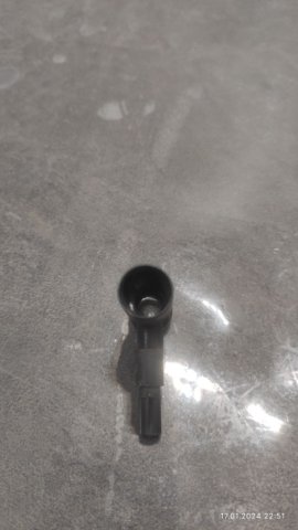

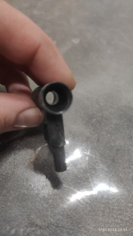

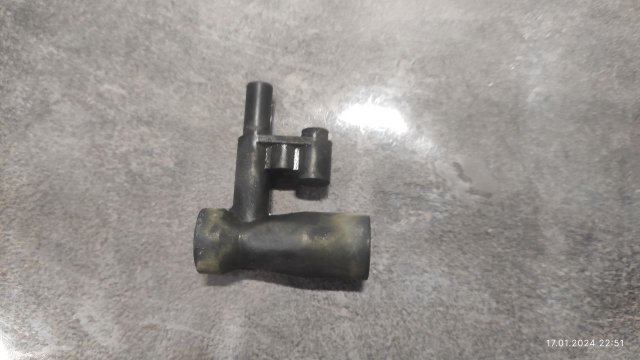

Снял колпачок фланца дымохода - он оказалось оплавился снизу и не выполнял свою функцию пробки. А тут на форме написано, что он может прогореть при неисправно работающем - Термостат предохранительный отходящих газов 70 С (датчик тяги) BAXI.

Термостат отходящих газов ставится на котлах с открытой камерой. Там нет трубки с колпачком как у вас.Shnyak писал(а): 17 янв 2024, 12:32 Снял колпачок фланца дымохода - он оказалось оплавился снизу и не выполнял свою функцию пробки. А тут на форме написано, что он может прогореть при неисправно работающем - Термостат предохранительный отходящих газов 70 С (датчик тяги) BAXI.
Прогоревший колпачок, кстати, тоже намекает на ненормальное горение или выхлоп.

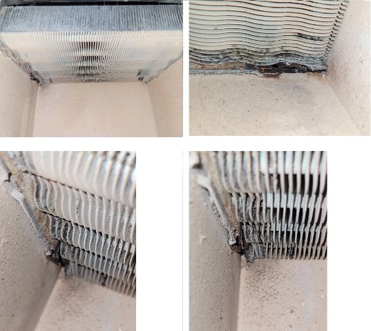

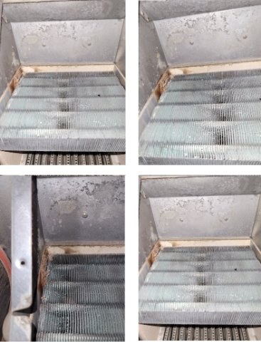

Фото теплообменника снизу?

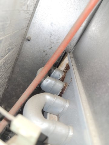

Добавил фото.
Выяснилось, что там имеется ржавчина. Похоже теплообменнику скоро хана настанет.
