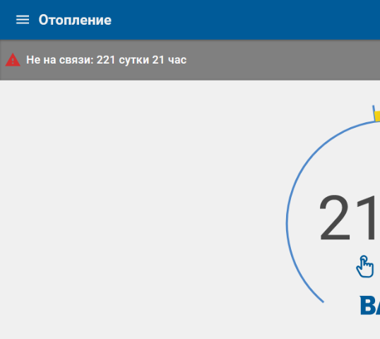

Мобильные приложения ZONT и Baxi connect выдают сообщение "Котёл не на связи" с отчетом времени отсутствия этой связи.
Связь котла и мобильного приложения через устройство Baxi Connect+, в нём родная симка МТС, Wifi отсутствует.
Дом расположен в Александровском районе Владимирской области, там часто глушат мобильную связь, именно с этим связываю сбои Baxi Connect+. Восстанавливается связь только после пятикратного нажатие кнопки RESET на корпусе BC+. Ездить каждые 3-4 дня 200км для сброса BC+ нет возможности, но и оставлять бесконтрольным котёл надолго нельзя.

Полагаю, что дело не совсем с в сотовой связи! Т.к. "потеря связи с котлом" подразумевает потерю связи между ВС+ и котлом, а не ВС+ с облаком. Облачное потеря связи не отображается в приложении.

"Не на связи" и "Потеря связи с котлом" - два разных уведомления.
Wawyan писал(а): 20 минут назад Облачное потеря связи не отображается в приложении.
Ещё как отображается.
