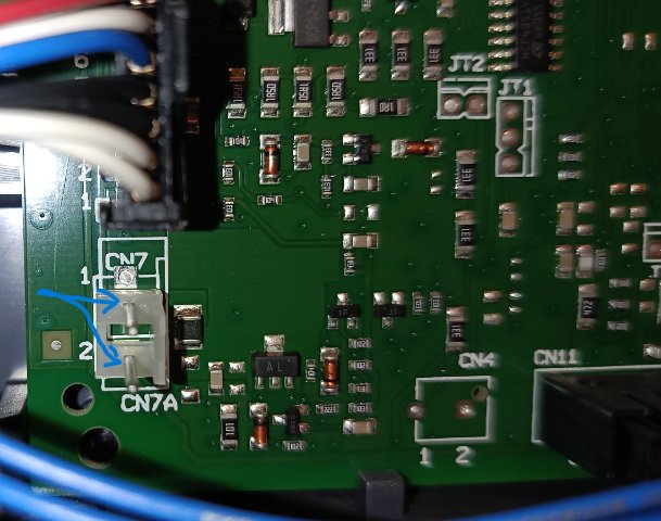

На форуме установлено ограничение на загрузку файлов больше 2 МБ, поэтому я не могу отправить фото платы котла. А вы можете показать, где на плате находится интерфейс для подключения?

Рисунок коммутации от Комфорта. У вашего такая же плата, только с дисплеем и кнопками. Все коннекторы аналогично расположены.
CN7

Вот это?

Угу

Спасибо большое! Теперь я смело буду делать заказ, если они действительно смогут достать этот товар (потому что недавно один продавец даже выставил счёт, обещая доставить по заказу за 8 дней, а сейчас по какой-то причине вообще не отвечает).

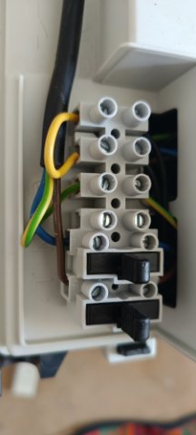

А, кстати, на моём котле клеммная колодка М2 че то не видна....
