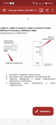

На форуме установлено ограничение на загрузку файлов больше 2 МБ, поэтому я не могу отправить фото платы котла. А вы можете показать, где на плате находится интерфейс для подключения?
Сообщения: 13036
Благодарил (а): 83 раза
Поблагодарили: 1696 раз
Подключение выноской панели от Luna Comfort к Luna 3
Рисунок коммутации от Комфорта. У вашего такая же плата, только с дисплеем и кнопками. Все коннекторы аналогично расположены.
CN7

Вот это?
Сообщения: 13036
Угу

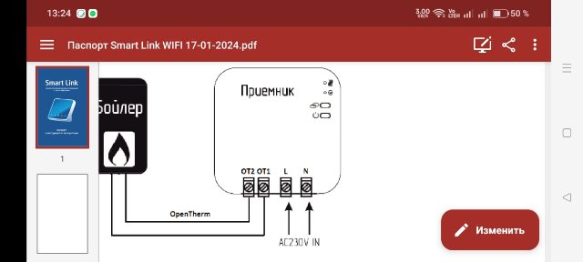

Нашёл вот это
Отправлено спустя 14 минут 28 секунд:
L N это полярность?
Сообщения: 13036
Блин. Я уже запутался. То про комфортную панель, то Смартлинк )))
L и N это электропитание самого контроллера. Фаза и ноль, соответственно. Цифровой интерфейс полярности не имеет.
