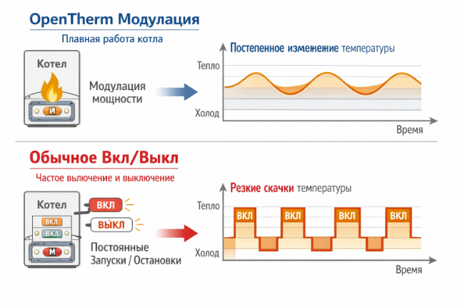

Если OpenTherm нет, обычный режим включения/выключения — котел всегда работает на полную мощность и потом отключается, — именно это быстро изнашивает котел. Поэтому термостаты без OpenTherm иногда могут работать в режиме, который «портит» котел, а панели вроде Smart Link с поддержкой OpenTherm наоборот сохраняют ресурс котла. <— Вот так говорит ИИ.
Отправлено спустя 3 минуты 15 секунд:
Частое тактование (включение/выключение) влияет на ресурс котла, но если используется OpenTherm, котел работает плавно с модуляцией, тактование уменьшается, и ресурс сохраняется.

Makcs писал(а): Вчера, 23:33 Если OpenTherm нет, обычный режим включения/выключения — котел всегда работает на полную мощность и потом отключается, — именно это быстро изнашивает котел. Поэтому термостаты без OpenTherm иногда могут работать в режиме, который «портит» котел, а панели вроде Smart Link с поддержкой OpenTherm наоборот сохраняют ресурс котла. <— Вот так говорит ИИ.
Котел не работает на полную мощность, он подогревает воду используя модуляцию до заданной температуры, причем если есть уличный датчик это будет еще и по кривой делать. В моем случае с выносной панелью ОТ это делает хуже
Makcs писал(а): Вчера, 23:33 Частое тактование (включение/выключение) влияет на ресурс котла, но если используется OpenTherm, котел работает плавно с модуляцией, тактование уменьшается, и ресурс сохраняется.
В моем случае с выносной панелью котел тактует при нагреве бойлера
Почему через выносную панель алгоритмы нагрева воды должны быть лучше чем в самом котле ?

Makcs писал(а): Вчера, 23:33 Вот так говорит ИИ.
Врёт. Свихнулись все с этим ИИ. Котёл работает с модуляцией, есть термостат или нет. Термостат только отсечкой работает. Когда надо включает, когда надо выключает. Картинка не сильно отражает режим. Выглядит страшно, по по факту нижний график более похож на верхний должен быть.
Другое дело то, что термостатом особо не на регулируешься. ГВС не отстроить. Удалёнки тоже нет, режим работы в графике не увидеть. А по цифре всё видно. И управлять чем хочешь можно.
Xrust писал(а): Сегодня, 07:05 В моем случае с выносной панелью котел тактует при нагреве бойлера
Это не проблема панели, я уже писал, вроде.
