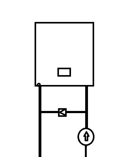

Я за 15 лет видел много колхоза и на практике история о том что один насос убьет другой стоя друг за другом не имеют под собой никакой правды. Все будет работать смело ставьте, я бы посоветовал ставить доп насос по мощнее чем котловой, например 25/7 или 25/8. и после насоса желательно сделать байпас через тройники с обратки на подачу с обратным клапаном, иначе при получении горячей воды будет тарабанить трехходовой картридж. После установки доп насоса результат будет однозначно лучше, да это колхозная схема, но когда уже делов натворили это даст эфект. И насос берите не за 1000 р., сейчас очень много их с алюминиевой обмоткой они и горят не простояв год.

Olegbez писал(а): 17 янв 2026, 13:40 и после насоса желательно сделать байпас через тройники с обратки на подачу с обратным клапаном,
добавил бы свое мнение - байпас того же диаметра и без обратного клапана... :)

Возникало много обращений от клиентов после установки доп насоса на нехарактерный шум в котле при работе горячей воды. Как оказалось тарабанит трехходовой клапан, уставнока байпаса с клапаном решала этот вопрос. Это все конечно полумеры, если с системой все нормально и расчитано доп насос вообще не нужен.
