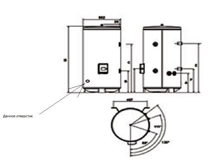

Данное отверстие запенено, заглушка что то типа силикона, деформированное пеной, которая в свою очередь вышла из данного отверстия(в небольшом кол-ве)!!
BAXI - Volga
- Представитель BAXI
- Сообщения: 2335
- Откуда: Нижний Новгород
- Благодарил (а): 40 раз
- Поблагодарили: 212 раз
Re: Premier Plus 300л. + LUNA Duo-tec MP 1.70
Можно выложить фото?

Только что любовался на 200-литровый. Нет там дырок никаких, да и не было никогда.
Разве что новая модификация какая....

День добрый! Извините что пропал, уезжал в командировку!
И так вернемся к нашим...
Фото отверстия прилагаю!!

И еще!!!
- Сообщения: 4493
- Откуда: Екатеринбург
- Благодарил (а): 6 раз
- Поблагодарили: 377 раз
- Возраст: 57
Технологическая заглушка. Отверстие используется для "запенивания" теплоизоляции...

BAXI-Ural писал(а):Технологическая заглушка. Отверстие используется для "запенивания" теплоизоляции...
Большое спасибо за разъяснения!! Успокоили так сказать!!!
