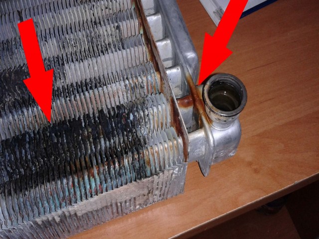

Добрый день. Имеем следующие: Luna 3 310, срок эксплуатации - 6 месяцев. Причина обращения - бежит вода из котла. После вскрытия оказался потекший основной теплообменник. Место утечки отметил стрелкой - на подаюющем контуре. Так же стрелкой отметил сильный прогар теплообменника именно в этой части, а не по всей поверхности теплообменника, что характерно. Прогар настолько сильный что ребра практически разрушены.
Система отопления сделанна из металла, хозяева котла жалуются на повышеннную жесткость воды и наличия большого образования накипи в чайнике. Система постоянно подпитывалалсь, думаю дело в образованном засоре внутри теплообменника, хотя продувается легко. Кто сталкивался на практике прошу прокомментировать.
Касательно ремонта, возможно ли запаять оловом? Есть в арсенале супер паяльщик радиаторов.
Насколько я знаю из практики эти теплообменники довольно таки с большим проходом чтобы его убить накипью, да и речи о браке и гарантийном случае речи быть не должно.

скорее всего виновник - накипь..накипью убить любой теплообменник - не проблема..о гарантии речи быть не может с моей точки зрения..ремонт можно пробовать конечно..

До установки этого котла стоял Protherm, умер теплообменник за год. Думаю этот случай такой же. Radar трубки теплообменника запаралелены между собой или последовательны друг за другом. Я к тому что если допустить что одна из трубок "наглухо" забита будет ли он так же легко продуваться как и не забитый ТО-ик?

трубки эти запараллелены и думаю могут не сильно отличаться от продувки нового..на такой мощности достаточно небольшого налета для такого результата..сгоревшие ламели однозначно указывают на затрудненный теплообмен..

Ваше внимание должны были привлечь два момента:
1. Почему система постоянно подпитывалась? Надо бы найти дырочку...
2. Система из металла и наверное не новая - могла попасть грязь + накипь. Вот и забилась одна трубка и прогорела.
Конструкция т/о коллекторного типа и в других трубках поток идёт параллельно....

Утечка была доступна и видна. По халатности хозяев, точнее арендаторов они на это не обращали внимание. Каждый день подпитывали систему. Те не менее отверстие на теплообменике находится в стороне от пламени, т.е. на само отверстие пламя не воздействовало.

Прогоревшие ламели - это понятно. Грязь или накипь. Но меня смущает правая стрелочка. Чего бы там дырке делать?
За последний год было 2 теплообменника с подобной дырочкой. Только она не совсем там была (в месте где коллектор к трубкам припаян). Да и было дело на битермиках. Очевидный заводской непропай был. Не загонялись, заменили по гарантии.

Согласен. Для меня это тоже вопрос. Менять по гарантии не стану, попробуем запаять на первый раз. О результате отпишу. Спасибо за комментарии.

ТО удалось оживить, запаяли оловом трещину. Причина трещины думаю была в наглухо забитом ТО, не смотря на 6 мес. срок работы. Промывка кислотой на стенде дала положительный результат,удалось добиться протока при котором котел не уходит в перегрев. Но причина образования накипи и постоянной подпитки СО не решена. И через 6 мес. (а может и раньше) мы снова к этому вернемся.
Обращение для всех пользователей отопит. оборудования: НЕ пускайте на самотек утечку теплоносителя, вовремя устраняйте, иначе придете к тому о чем написано в данной теме.

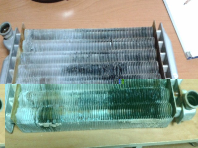

Посмотрел фотки и чота эта чернь не прогар напоминает а сажу. В 2013г. 2-3 теплообменника от лун потекли на первых месяцах жизни.

Еще один точно такой же случай произошел, но уже на другом объекте. Признаки одни и те же, на выходе из теплообменника отверстие на месте заводской пайки. Причина как всегда банальна -наглухо забит ТО. Реанимация помогла - кислота и пайка оловом. Котлу всего 3 месяца.

Прочитал полностью и все же остались вопросы - как это так накипь избирательно липнет в определенные части теплообменника, почему она равномерно не распределяется по трубе, откуда все-таки сажа, был бы забит тобменник - кипел бы просто, а процесс горения тут причем?
