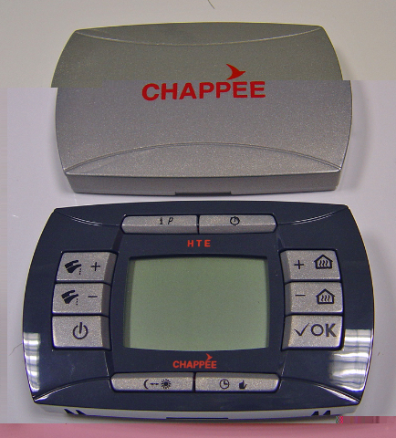

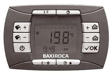

Ну так придумали в Siemens :idea: климатический контроллер AVS77 - он же панелька по датчику температуры воздуха изменяет модуляцию

Пост №12, там писали что этот параметр только при установке термостата.
AVS77 :)
