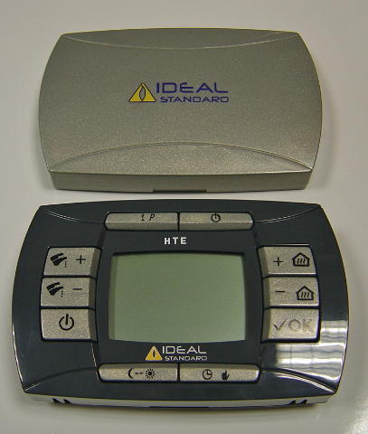

Не исчерпан, так как в Luna3 Comfort как бы есть термостат - пульт и зачем там соблюдать это условие при замыкании перемычки?

Игорь. В LUna-3 Comfort не термостат, а именно датчик температуры встроенный в панель.

Потому как штатный термостат общается по OpenTherm (который, кстати, тоже отключить можно), а второй 220~ термостат никто не отменял. При желании их оба можно подключить и активировать, предварительно настройки поменяв.

Ну так придумали в Siemens
климатический контроллер AVS77 - он же панелька по датчику температуры воздуха изменяет модуляцию
