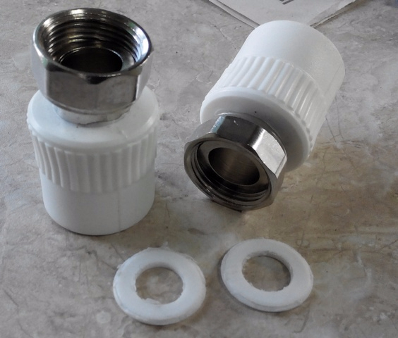

Герметик под воду милое дело. Не часто крутим, но в квартире себе на нем собрал как на фото . Никакой крутонины как захотел так и остановил. Тангит не понял . Мало-течет много-устанешь крутить, проще лен нормальный.дешево и сердито.

Муфты вот такие продавец труб посоветовал и к ним отдельно фторопластовые прокладки взял:
