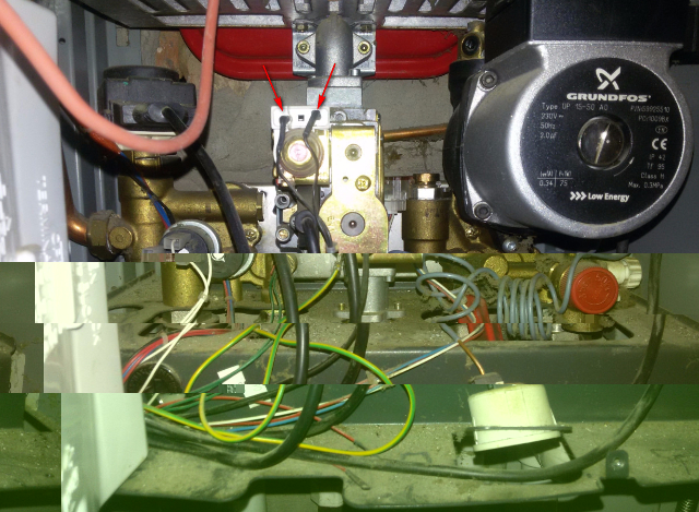

Доброго времени!
Прошу помощи с котлом Baxi Ecofour 24. При розжиге горелки, на отопление или гвс, она зажигается и тут же гаснет, снова зажигается и гаснет, и так до бесконечности, ошибки не выдает. До этого была такая проблема, но прогрев теплоноситель до 45-50 гр горелка переставала тухнуть и котел работал в нормальном режиме. Прилагаю видео на ютубе и фото.
Что было сделано:
1. Почистил камеру сгорания и все что выше.
2. Снял и почистил электрод.
3. Проверил датчик тяги и саму тягу, все норм.
4. Проверил термостат перегрева, норм.
5. Менял сторонами вилку в разетке.
думаю - может мин давление газа уменьшить. до этого не знал что так можно))
...это все , дальше лезть не стал.
Общая информация.
-Котел в эксплуатации 6 или 7 лет, без всяких проблем.
-Заземления нет
-Доп датчиков,(типа внешних) не подключено
- на подсоединении газ трубы пластиковая муфта. YH4bjikuiNc

минимальное давление трогать не нужно! кстати сколько выставлено мбар?

Нашел причину, отключил два этих провода и все заработало, пламя на минимальном значении

Так он у вас на 9 кВт и будет молотить. Больше не даст.

Сколько выставлено, не знаю, по умолчанию наверное! Чтоб узнать сколько выставлено что нужно сделать? Я так понимаю как описано тут, верно?BAXI - Volga писал(а): минимальное давление трогать не нужно! кстати сколько выставлено мбар?
Отправлено спустя 2 минуты 25 секунд:
Это то понятно, 9кВт лучше чем ни чего!. Что теперь мне нужно сделать? Кстати, если что, можно винтик подкрутить и больше 9 кВт получить) но при +10, и 9кВт за голову
Отправлено спустя 5 минут 8 секунд:
Да, есть.RADAR писал(а): стабилизатор есть?

наблюдая пол ночи вышла ошибка Е03.тоже отключил эти провода.чтоб дома тепло было.котел завелся и все заработало.

Горелка на Baxi зажигается и тухнет, зажигается и тухнет
Это плата, было похожее, чинится.
На слимах така болячка была. Платой попахивает. Было и на настеннике. Горгазовские не разобрались, по совету сняли проводок с модулятора и люди на минимуме прожили несколько дней, пока мороз хороший не долбанул и 9 киловатт стало не хватать. Приехали мы тут, проводок на место поставили а он сволочь (котел) работает себе. Так уж 2 мес. прошло.
В сказки не верим, но что есть то есть.
GAZCONEC.прочитал ваше сообщение.пошел накинул провода и чудо котел работает как не вчем не бывало.
То есть не в модуляторе дело?garry писал(а):Это плата, было похожее, чинится. NQotrCCcK3M
Модулятор ни разу не менял ни на одном котле, бывали платы, которые не хотели "мудулировать". Клапаны же нет
Проверить входное давление газа в динамике. Впечатление, что заужение газопровода...
Ну и сделать заземление...
Чаще всего это из-за системы дымоудаления.
1.Повреждена, загрязнена вентури - это основное...
2.Вентилятор: заедает подшипник (в норме должен от толчка давать более 10-15 об...), загрязнение...
Проблему решил. Если плата производства Bertelli нужно менять конденсатор C6 (4,7мк х 100В). Если не поможет Viper 12В.
