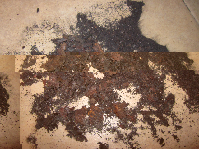

:shock: Под напольным котлом копиться нагар, очень много. Также нагар засоряет горелку, препятствует свободному выходу газа, возникают хлопки. Это проблема №1.
Проблема №2. Скорее всего обгорает чугун. Это продолжается в течении года. Не сгорит ли камера совсем?

Котел BAXI SLIM 1.230 i.
Техобслуживание было: горелку почистили, заменили электрод
Через 3 месяца ситуация повторяется.
Отправлено спустя 9 минут 50 секунд:
Как Обратиться к производителям?
Может Производственный Брак? и камера сгорания не должного качества?
ФОТО НАГАРА
ФОТО НАГАРА

Судя по фото...нагар от теплообменника, нужно смотреть как работает котел и какая система отопления, котел тактует? настроен на площадь по отоплению? возможно нехватка воздуха и эффект обратной тяги с выпадением конденсата на теплообменнике- то что на фото есть окисление теплообменника вследствие образование на нем конденсата.

Часто такое бывает когда гнилой дом - худая крыша и пользователь считает что платит слишком много за газ и ставит ручку на минимум. Так же неплохо было бы сверить то, что в проекте и в натуре (приточно-вытяжная вентиляция, соответствие площади помещения итд) А потом можно и итальянцев нагнуть.

Фото не нагара выложите а котельной, где установлен котел.

Одним словом - не правильная эксплуатация..вслед за неправильным монтажем..
