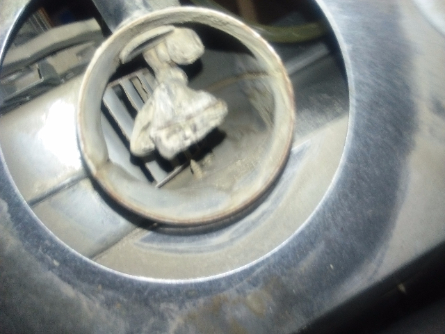

Так же ошибка е03 , зажигается только тогда, когда отгибаю крышку, снял трубу отвода газов, а там то что вы видите на фото, это вообще норм или как ?

Что это за кадры фильма Хичкока?
