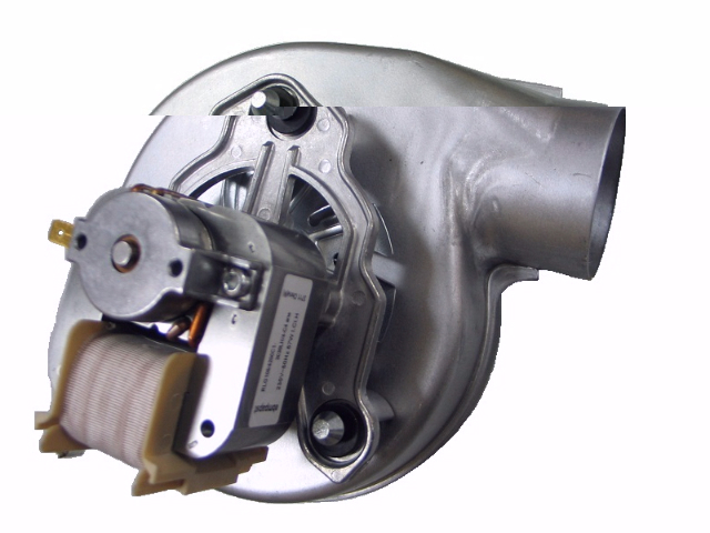

Добрый день! Тоже ошибка Е03... , заметил что вентилятор сначала крутиться очень медленно, потом постепенно набирает обороты и котел запускается. Попробовал снять его вместе с улиткой но не понял как это сделать.
Сообщения: 12969
Благодарил (а): 82 раза
Поблагодарили: 1683 раза
Ошибка E03
Вентилятор закреплен на пластине тремя саморезами. Его нужно снять вместе с этой пластиной. Предварительно ослабив или сняв хомут на выхлопе вентилятора.

У меня похожий, не могу понять какая пластина и какие саморезы?

Сообщения: 12969
Ошибка E03
На этой же странице - 32-й пост. Там фотка открытого котла. Вот вентилятор сидит на здоровенной пластине (на всю ширину ребер теплообменника). Вот ее всю сначала нужно снять. А потом уже вентилятор от нее открутить.

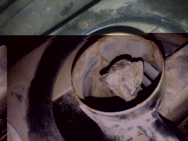

Так же ошибка е03 , зажигается только тогда, когда отгибаю крышку, снял трубу отвода газов, а там то что вы видите на фото, это вообще норм или как ?
Последний раз редактировалось zubovshura 05 окт 2016, 19:27, всего редактировалось 1 раз.
Сообщения: 6707
Благодарил (а): 113 раз
Поблагодарили: 415 раз
Ошибка E03
это - или как.. :)
