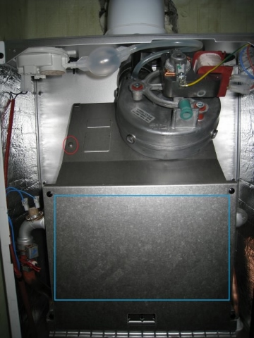

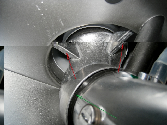

Да,действительно,чистить дымоход ,а вентилятор и камеру с горелками и подавно надо будет почистить.
Снял крышки.на фото 1 ребра(отмечены красными стрелками) в трубке не закреплены.Как снимаеться вентилятор?Снять крышку камеры(выделена синим цветом на фото 2),далее открутить слева саморез(обведен красным кружком на фото 2) и крышку,с вентилятором снять?Резинка черная уплотнительная (отмечена зеленым на фото 1)нормально снимается на поработавшем котле ,требующем чистки?
фото 1
фото 1
фото 2
фото 2

timur писал(а): Снять крышку камеры(выделена синим цветом на фото 2),далее открутить слева саморез(обведен красным кружком на фото 2) и крышку,с вентилятором снять?
Все точно так :yes:
timur писал(а): Резинка черная уплотнительная (отмечена зеленым на фото 1)нормально снимается на поработавшем котле ,требующем чистки?
Обычно проблем не возникает

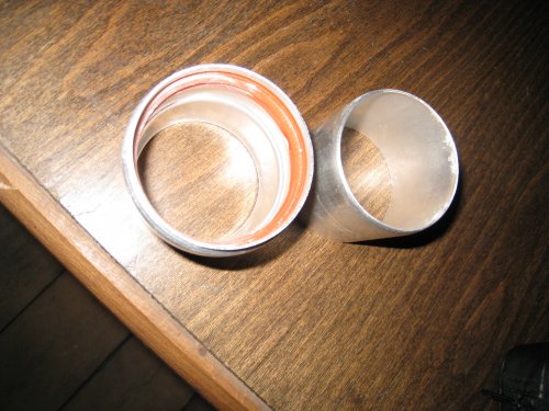

Вот !
Сообщения: 12755
Благодарил (а): 80 раз
Поблагодарили: 1648 раз
Монтаж коаксиального дымохода.
А не сквозит между гильзой и трубой?
