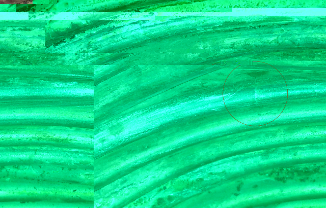

Разобрали котёл, достали теплообменник. Одна секция была действительно ржавая.
Зачистив ржавчину обнаружили трещину. На прогар не очень похоже. Больше похоже на брак?
Сообщения: 4493
Поблагодарили: 375 раз
Возраст: 57
Не держит давление Luna HT Residential 1.450
Александр 5 писал(а): Больше похоже на брак?
Аргументируйте... :|
А по моему это свидетельство пережога металла. Точно можно будет установить металлографическим исследованием... :geek:
