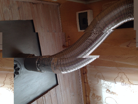

А еще бы фото подключения котла к трубе.

Фото подключения.
Стабилизатор тяги это где? в трубе самой? Не думаю что он там есть если честно.

Тягостабилизатор, это тот элемент, на который ваш воздуховод надет. В котле. На нем еще термостат тяги закреплен. Вот вся эта металлоконструкция. Загляните в котел сверху. Над теплообменником это всё он.
