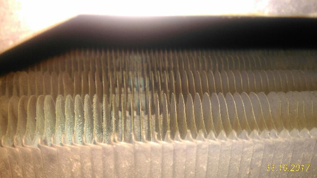

Взглянул на теплообменник, картина следующая: Правильно я понимаю, что зеленый налет - и потеки - это вода, которая сочится из теплообменника, и следовательно ему тоже каюк? Или поживет еще?
Если менять все, то цена з/ч - 2/3 нового котла.
И вопрос - почему так быстро он потек? Котлу года 3 всего..

На первом фото крупно подтеки - это тоже конденсат? Почему-то только там. Как точнее выяснить?

потому-то, что там заход самой холодной воды..Alexd писал(а): На первом фото крупно подтеки - это тоже конденсат? Почему-то только там.

В какой-то момент, при холодном пуске образовывался конденсат, смешивался с пылью...
А вообще то чистить надо техику...

Спасибо, тогда с теплообменником пока повременим. А какие признаки будут при течи?
Технику чистили в прошлом году.

Течь - штука постоянная, ее видно не вооруженным глазом..Alexd писал(а): А какие признаки будут при течи?
