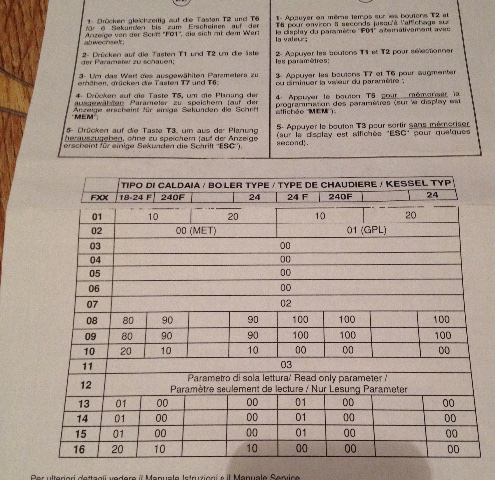

Новые платы идут с настройкой F02=00 (природный газ). Если у вас там стояло 01 (СУГ), то либо плата не новая, либо кто-то лазил.
Лёха 144 писал(а): Греет потом отключается на 30-40сек.
Опять же. По заводским настройкам F11=3 (минимальное время простоя горелки. 3 минуты). Так что 40 секунд он у вас стоять не может.

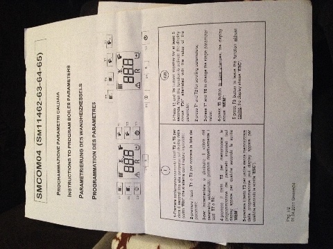

Работа котла Ovo8SzYHNz0
настройки: yLp3UJXDCCw Отправлено спустя 46 минут 12 секунд:

А настройки правильные???

Поправили немного мозги, поджали пламя и время задержки горелки изменили с 3 до 7мин. Работать стал гораздо лучше, только саму проблему думаю что так и не нашли, :? , теплообменник немного потрескивает при нагревании и остывании. На следующей недели попробую к выходу из отопления подсоединить шланг слива и на улицу, а вход в котёл с отопления перекрыть, открыть подпитку котла и посмотреть с каким давлением и какая выходит вода из отопления. Но думаю что это всё не то. :(
