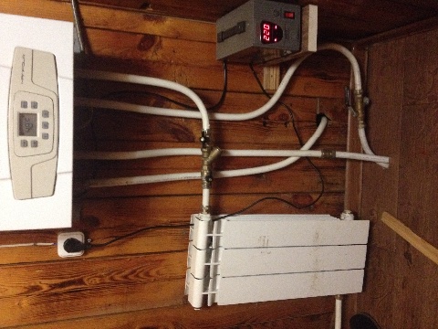

Однотрубка из 25 PPR?Лёха 144 писал(а): отопление собирал все новое
Проток по системе отопления есть?
Покажите систему. Фото, видео. Чем подробнее тем проще разобраться дистанционно.

Всем здрасте. Вот как раз кранов в системе самый минимум
, на входе и на выходе в котёл и всё. Вообщем после не понятных монипуляций с котлом, он стал работать так: 8-10секунд греет, три минуты стоит, потом 3минуты греет и три мин. стоит, и так цикл продолжается опять 8-10сек. греет три стоит, даже не знаю на что теперь грешить
, когда менял теплообменник откручивал датчики которые на нем стоят, один был с темным налётом (с сильным налётом) вообщем почистил оба, и привернул на новый теплообменник. Сейчас выставлю инструкцию которую дали с новой платой, и две ссылочки одна работа котла а другая с регулировками, может там что не так? Посмотрите пожалуйста, уж очень не хотелось выкидывать деньги бесполезно. Спасибо.

Тут чищено?
Сколько радиаторов на ветке таким образом (
) собрано?
Лёха 144
- Сообщения: 10
- Зарегистрирован: 02 окт 2017, 15:19
- Мой котел: BAXI MAINFOR 24
Ерундит котёл
это последний так сделан, его вообще как бы в планах не было
, а так все радиаторы связаны между собой по низу, всего радиаторов 9 радиаторов по 6 секций, это десятый. Фильтр этот отворачивал там тоже все чисто, отопление собиралось новое там просто даже и нечему собраться. Да к стати первые года 3-4, работало как часики, небыло проблем.

Не похоже это на котел, выглядит так, словно в системе отопления пакля или ещё какая неприятность телепается.Лёха 144 писал(а): Вообщем после не понятных монипуляций с котлом, он стал работать так: 8-10секунд греет, три минуты стоит, потом 3минуты греет и три мин. стоит, и так цикл продолжается опять 8-10сек. греет три стоит, даже не знаю на что теперь грешить, ...
Из электроники, датчик температуры системы отопления надо бы проверить после 8-10 секунд и после 3 минут работы, чего он там показывает и "сверить" с реальной температурой трубки (хоть на ощупь, если разница будет, можно грешить на датчик, если разницы нет, то смотреть трубы/радиаторы).
