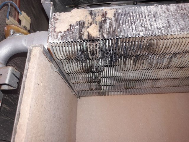

Давно собирался открыть данную тему, с приложенными фотографиями типа "как не надо делать". Для всех пользователей котлов данные рекомендации носят информационный характер. По мере накопленных фотографий, буду пополнять данную тему. Итак:
1) Для тех у кого открыт лючок забора воздуха с помещения. Рекомендую закрывать его на межсезонье (с весны до начала зимы), потому как вместе с воздухом который находится в помещении ,в котел пылесосом засасывается пыль, волокна ткани,и если котёл стоит на кухне пары подсолнечного масла попадая на вентилятор образуют твердую смесь. Для наглядности, фото ниже. Котел с открытым люком простоял полтора года, в результате вентилятор просто не набирал нужные обороты, что приводило к ошибке E03 и остановки котла.

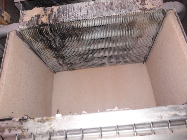

Выставлю образец разрезанного поперек битермического теплообменника. Для тех кто не осведомлен как он устроен - смотрите. Внутренняя трубка - это магистраль горячей воды. Наружная магистраль - это контур отопления. Как видно на фото забиты две трубки впритык по контуру отопления. Забит в данном случае песком со скважины, который при высоких температурах превратился в камень. Промывка ТО в данном случае не помогла.
Важный момент для тех кто собирается промывать данные ТО - наглухо забитый ТО промыть невозможно, деньги за промывку оплачивает клиент в любом случае даже если нет результата. При тресках и стуках в ТО во время нагрева - явный признак зауженного прохода, в подобных случаях рекомендую не терять время и деньги на бессмысленные промывки и кипячения в лимонной кислоте - результата не будет. В сети на Ютубе можно найти много видео о том как с помощью пакетика лимонки и кипятка оживить ТО, данный метод подходит только в качестве профилактики, но никак в случае его реанимации когда забит наглухо.

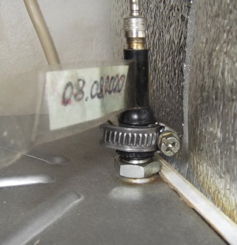

Рекомендации для всех настенников BAXI (с фото)
Надеюсь, будет полезна информация.
Начал травить золотник расширительного бака (колпачек не сильно помогает в этой ситуации), выкрутить его не удалось (ни ВДшка, ни другая химия не помогла), от приспособлений покрошился, поломался, осколки вытащил. Бак стальной, а золотник - латунный, закисло всё. Высверливать опасно, в баке резина - порежет стружкой. Пошел в автомагазин, купил сосок для бескамерки и хомут, нижнее скругление соска (ту часть, которая изнутри диска) аккуратно подрезал, что бы стала плоской (площадку для хомута создал). Обезжирил резьбу на расширительном баке, смазал клеем (момент, можно герметик), одел сосок, затянул хомутом и дал клею высохнуть. Закрутил золотник в сосок, подкачал до нужного давления расширительный бак.
