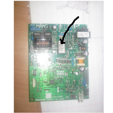

Котел отработал 2 года (а может и больше) без проблем. В эту зиму появилась ошибка Е01. При розжиге пламя появляется, горит секунд 5, тухнет и пробует зажигаться снова, пламя появляется и снова пропадает и выдает ошибку Е01. Розетку переворачивали. Стабилизатор стоит Ресанта на 500вт. Заземление выполнено на розетку (розетка стоит евро с заземлением). Если пошатать релюшку (или её прижать к плате чуть-чуть) котел работает нормально. Можно ли пропаять эту релюшку? Реле показано на фото стрелкой. Или не заморачиваться и поменять лучше плату? И ещё один вопрос может ли быть что-то с газовым клапаном? Или неисправность газового клапана на котлах Baxi не случается?

Bastari писал(а): Можно ли пропаять эту релюшку?
можно.. :) если будет результат.. :)

Re: Котел ВАХI MAIN Four 240 ошибка Е01
Сообщение Bastari »
А почему не будет результата? Или в самой релюшки нет контакта?
Сообщение Bastari »
совет какой будет? плату лучше поменять?
Сообщения: 6595
Благодарил (а): 108 раз
Поблагодарили: 404 раза
Возраст: 50
Bastari писал(а):совет какой будет? плату лучше поменять?
паять..если неохота - новую :) ...чего тут советовать :)
Сообщение Vitalik_ »
почему не попробовать пропаять?
я бы попробовал...новая плата поди как минимум 200уе весит.
Сообщение Bastari »
а давление газа в трубе норма? или как?
Да давление в норме. замерял. Дело в том что релюшку рукой пока держиш все работает, отпускаеш горелка тухнет.
паять..если неохота - новую ...чего тут советовать
уже пропаял, поставил результат тот же. Наверное что-то с релюшкой в нутри.
завтра мотнусь в областной центр куплю плату и поменяю. ( Реле дольше ждать и искать)

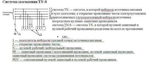

Сообщения: 6595
Возраст: 50
Bastari писал(а):Наверное на средний :D
вот интересно - Вы намеренно не заглядывали в ПУЭ или руки не доходят? :D ...я вот не поленюсь - картинку аттуда скапирну :D ;)

Bastari писал(а): Вроде по идее не должно быть. Ресанта.
можно померить напряжение между корпусом котла и земли (или газовой трубы)
и понятно будет есть заземление или нет
Сообщения: 6595
Возраст: 50
померить надо на клеммнике котла :!: :!: :!: между синим сетевым и желто-зеленым сетевым проводами - разность потенциалов должна быть равна 0 :idea: :idea: :idea:
