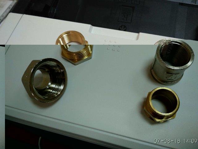

Не пойдет, если штуцер ставите по котел DN20 то резьба окажется DN15.Александр32 писал(а):О, спасибо! это можно просто взять штуцер от счетчика и к нему потом кран накрутить
Тут один товарищ предлагал купить обычную короткую муфту DN20-20 внутр.резьба, накрутить на котел и следом за ней во втутренню резьбу - прокладку + ниппель НН20

- латунь .Как оказалось работает уже третий год на двух котлах утечек нет . прокладка фторопласт .Olegbez писал(а): Тут один товарищ предлагал купить обычную короткую муфту

да, не подумал что у штуцера 3/4-1/2. Сборные варианты я уже перебрал, один такой как тут предложили и второй с футоркой 1-3/4, там упора под прокладку побольше немного

- на котел прикручиваете латунную 3/4 муфту закручиваете латунный сгон в нее. Между ними фторопластовая прокладкаАлександр32 писал(а): один такой как тут предложили и второй с футоркой 1-3/4, там упора под прокладку побольше немного

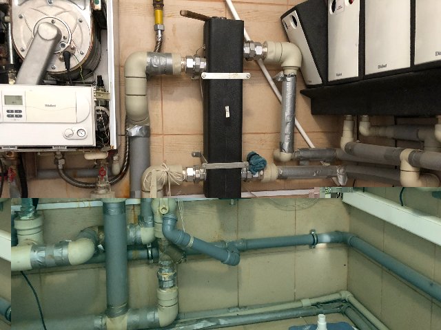

Тоже сделал себе схему с боченком, работает нормально.

Как сделали? муфта + прокладка+ ниппель?Alex_Kovy писал(а): Тоже сделал себе схему с боченком, работает нормально.
